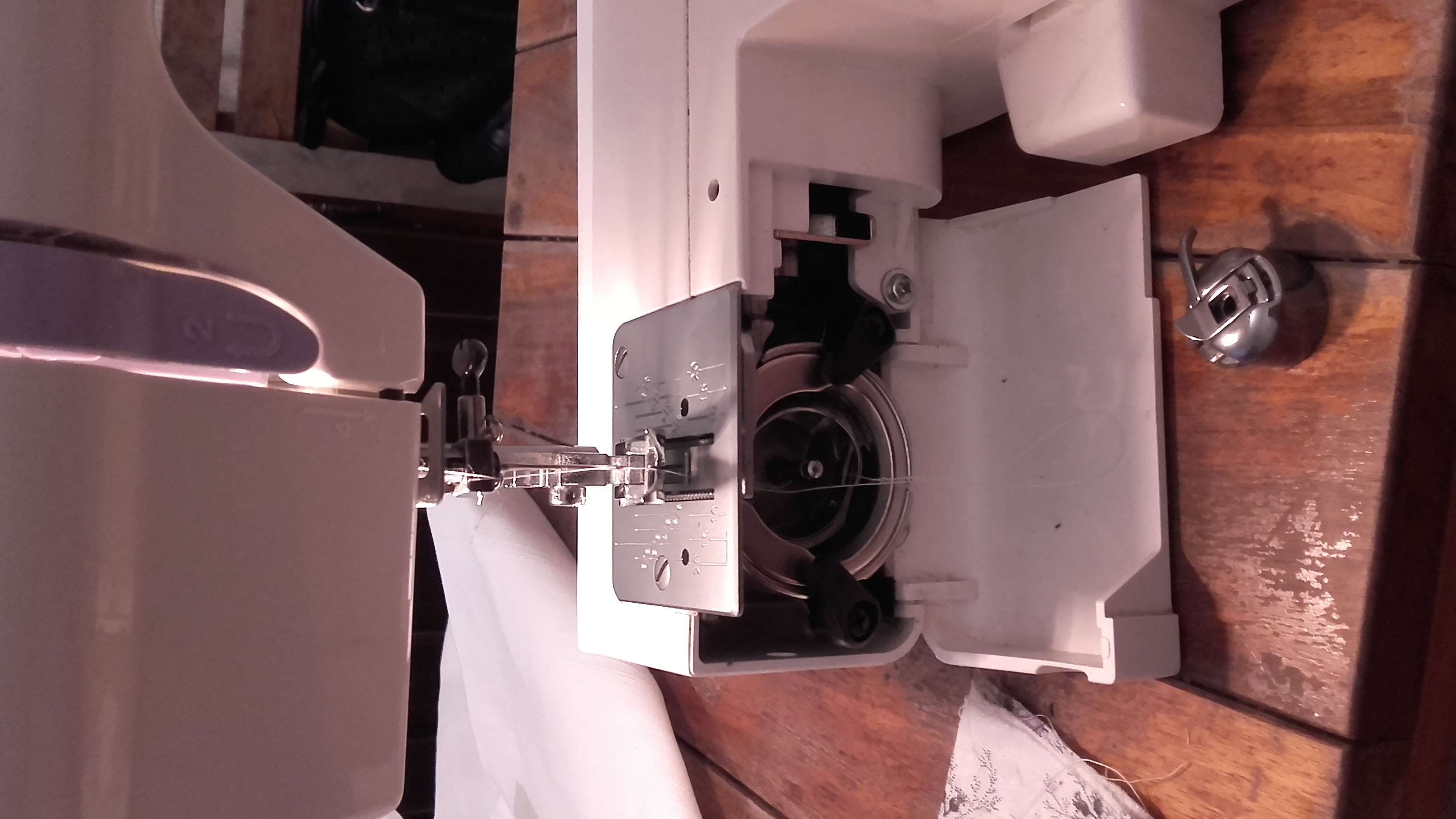

У моей машины зубчики не поднимаются, деталь, которой я шью - не идет вперед, на месте стоит. Что мне делать?
2 0
Гуру, Ответы: 130478, Оценили: 12587 раз
Включить транспортер ткани страница инструкции по ссылке https://mcgrp.ru/files/viewer/92429/7 и сделать полный оборот маховиком для поднятия гребенок транспортера
