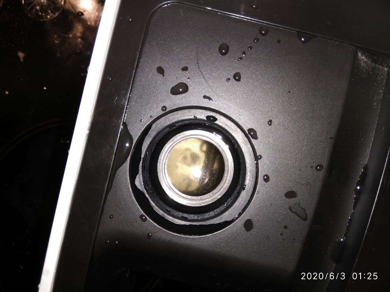

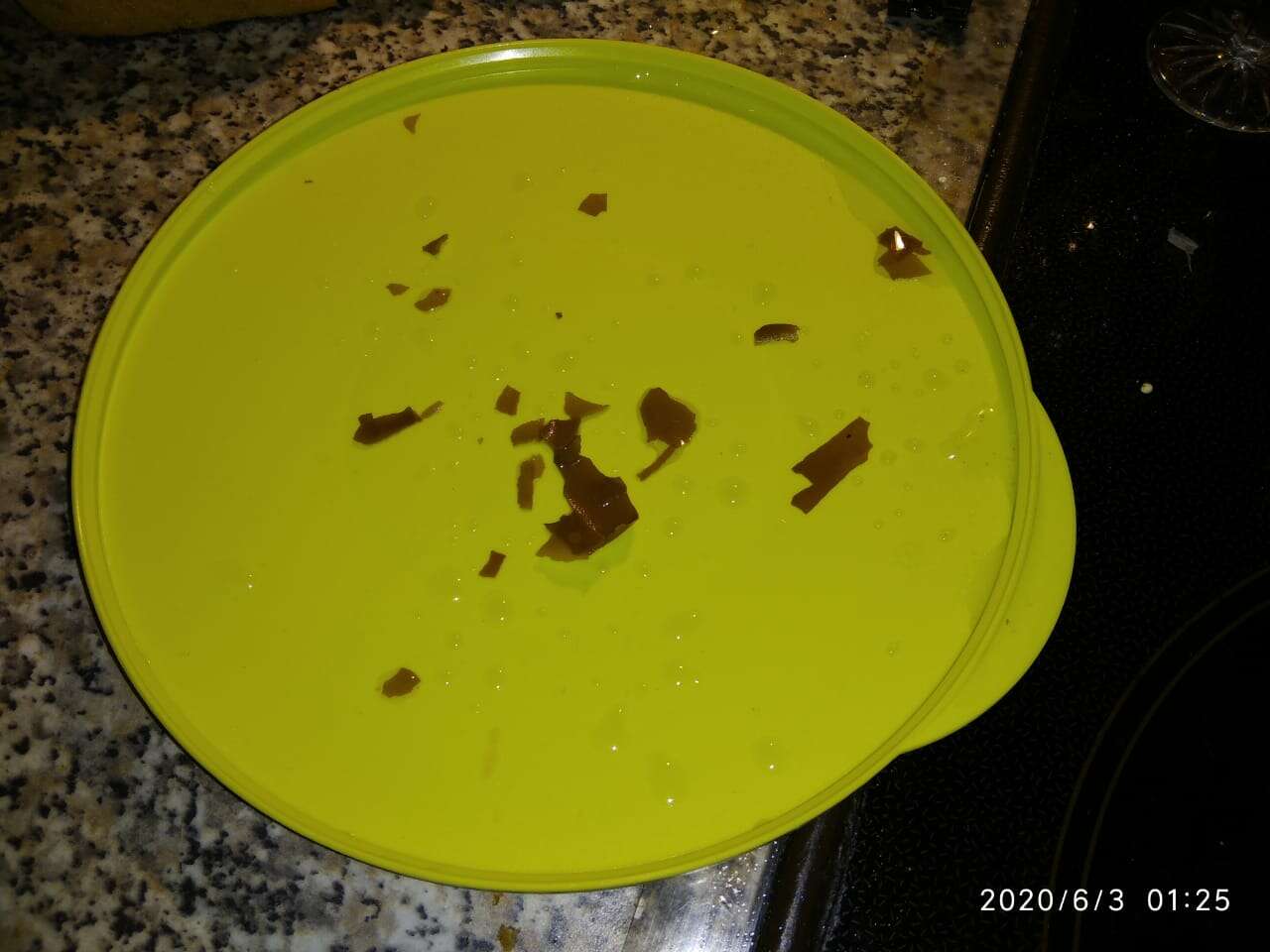

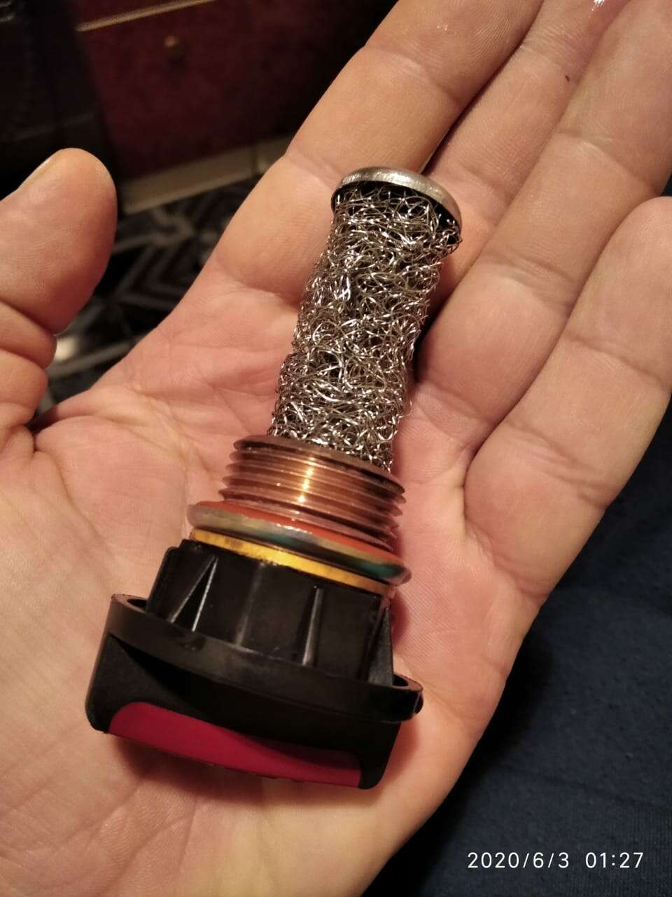

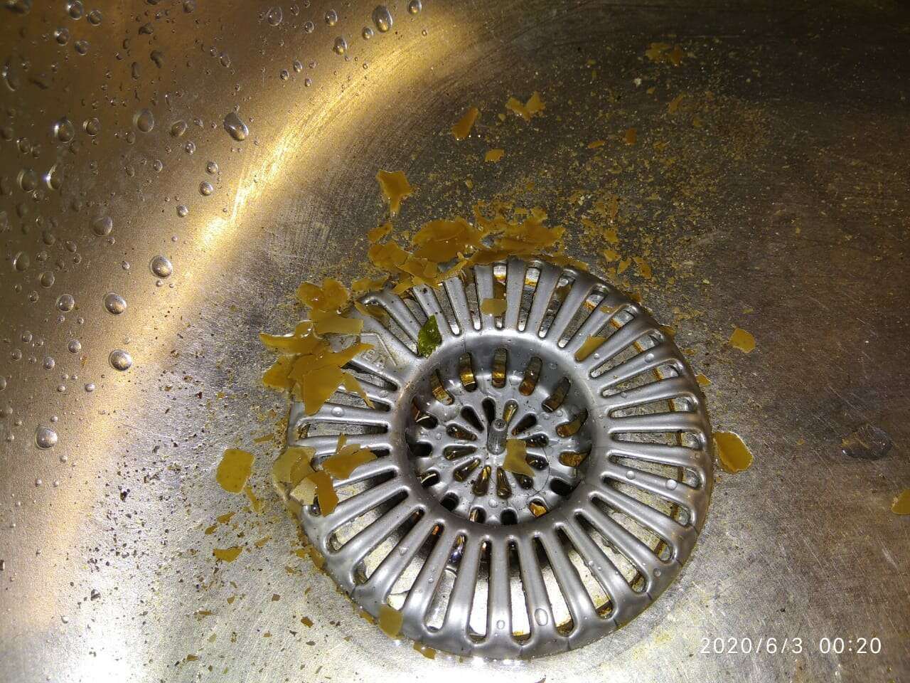

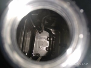

Столкнулся с такой же проблемой. Как только не пытался откручивать. Заливал шприцом уксусную кислоту по краям крышки. Оставлял на сутки размачиваться. Поставил на бок на пол, упер в стену, прилагал дичайшие усилия чтобы повернуть крышку. Использовал молоток, слегка подбивал по крушке. В итоге пошла, еле еле, туда сюда открутил. Причем после нескольких поворотов крышка опять переставала крутиться. Фильтр весь был забит накипью. Внутри все в дикой накипи. сначала промыл, вылетело много кусков. Затем на 1 чайник 2 столовых ложки лимонной кислоты. Фильтр сварил прямо в чайнике, потом оставил в кружке минут на 20. В аппарат заливал 3 раза, ждал минут по 30. В итоге всё отмыл до идеала. Всё работает. Никогда не запускайте до такого состояния. Чаще мойте фильтр и осматривайте на предмет накипи внутри.
