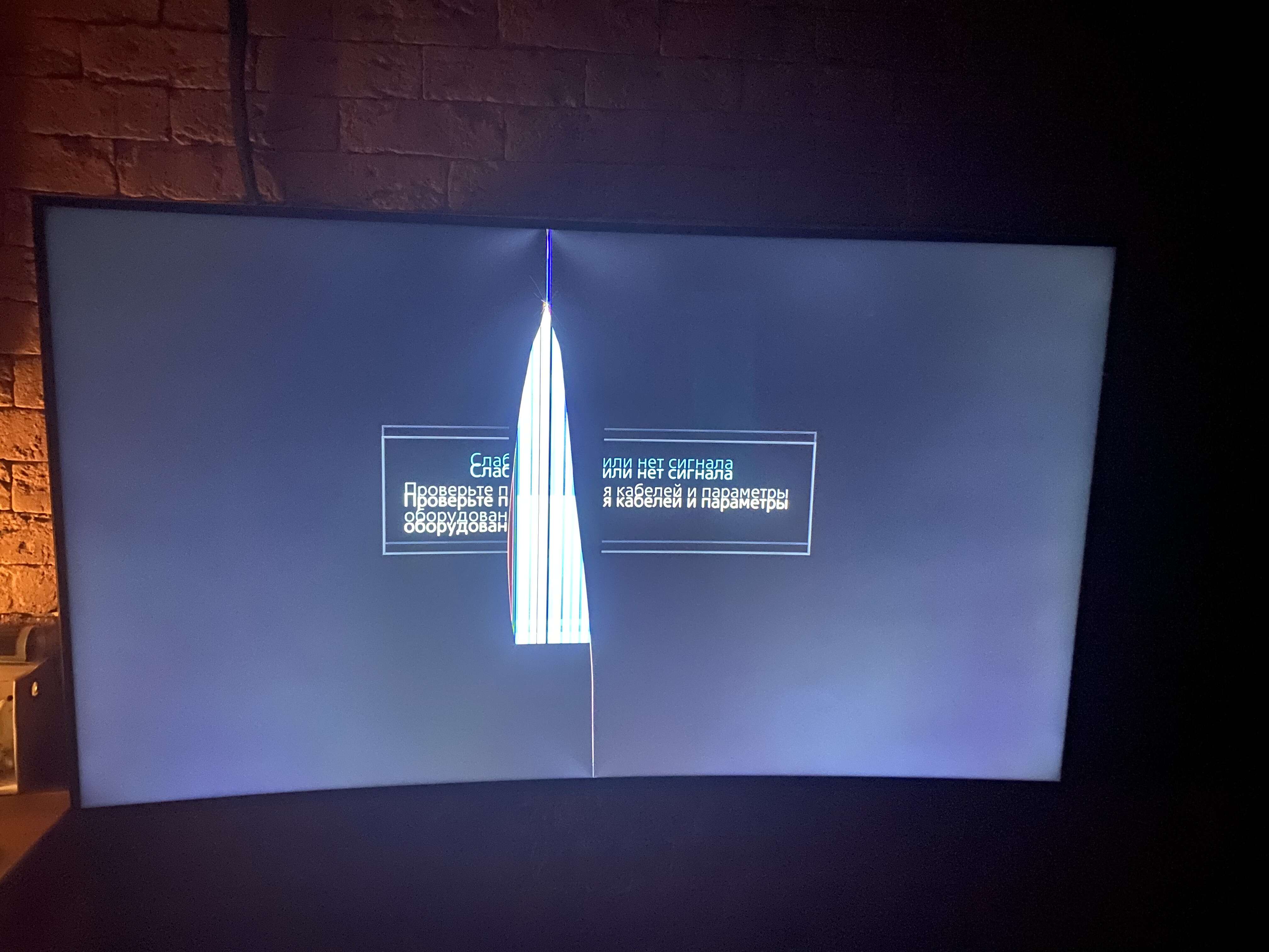

Добрый вечер , дети уронили его. Возможно ли починить?

Замена матрицы (экрана). По стоимости будет как новый телик. На 1-2 тысячи поменьше, может быть. У официалов Самсунга матрица будет дороже нового аппарата. Найти по-дешёвке сломаный телик с такой матрицей, целой, нереально. Очень много объявлений можно отыскать, на Авито каком-нибудь. Типа, не светится, не знаем почему, продаём как есть, неисправный. Тысячи 3 обычно хотят. В 100% случаях матрица убита. Треснула, либо водой залита до электролиза. У шестёрок матрица непростая, она и дорогая поэтому. От пятёрок не пойдёт никаким образом. Так что, либо искать наудачу недорогой вариант замены матрицы, либо новый аппарат. Этот на детальки возьмут дёшево. 2000 максимум. Просто его платы подойдут только шестёркам. Линейки подсветки не особо нужны как запчасть. Их там пять, вроде. Не помню уже. Мож 4. Цена каждой новой 2500 в Питере. Но мастерам они не нужны. Сейчас светодиоды продаются сотнями, поменять несложно, если умеешь, поэтому готовую задорого покупать не станут.

Понятно , спасибо ) а интересно он точно не будет показывать ? Просто и антенна вылетела как уронили может заново настроить если будет работать хоть и треснутый экран

Нет. Там уже изображения не будет. Сверху кусочки только. Разлетелся, бедняга.

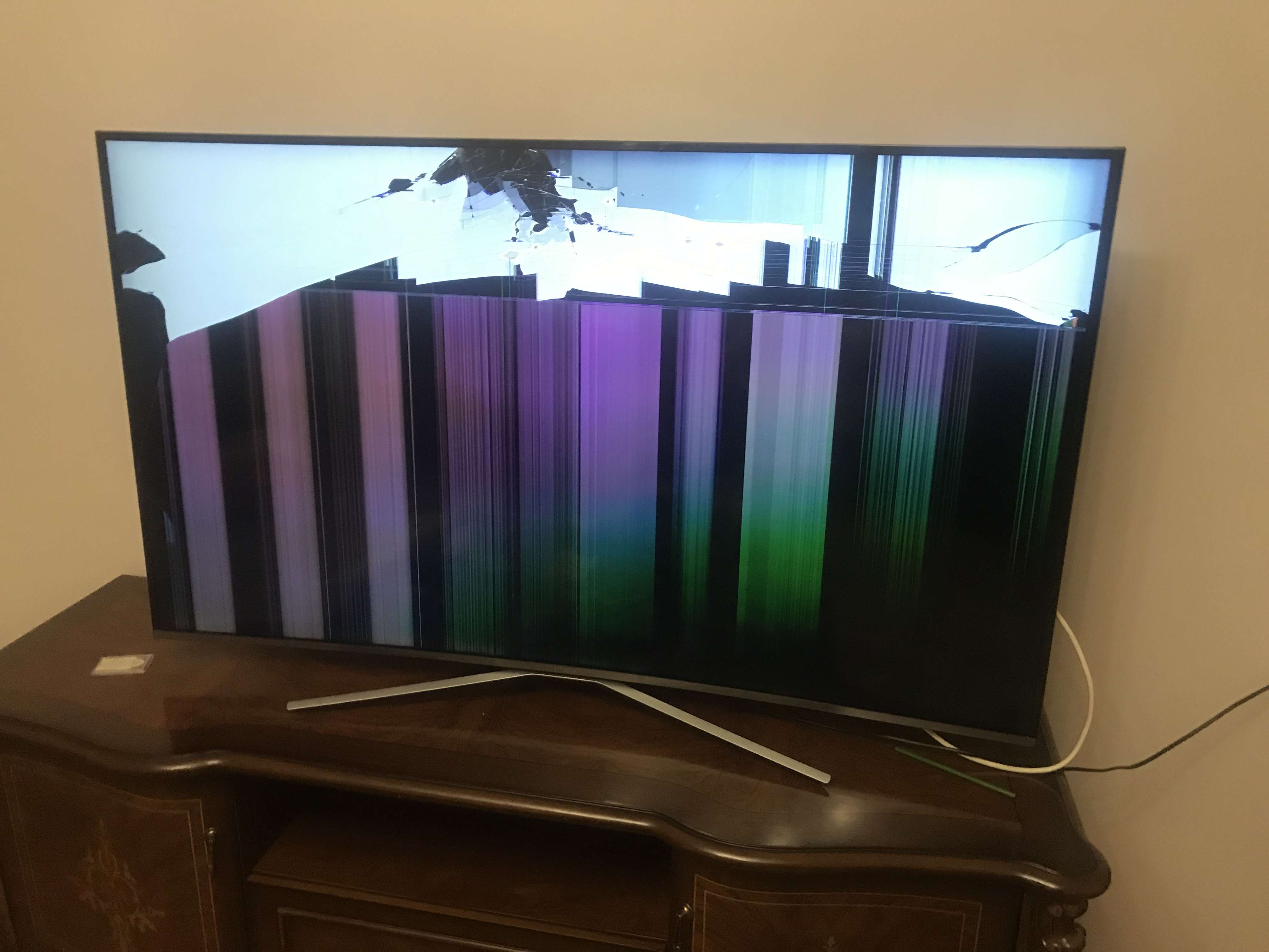

Реально сделать?

Замена матрицы, (экран). Нереально.
