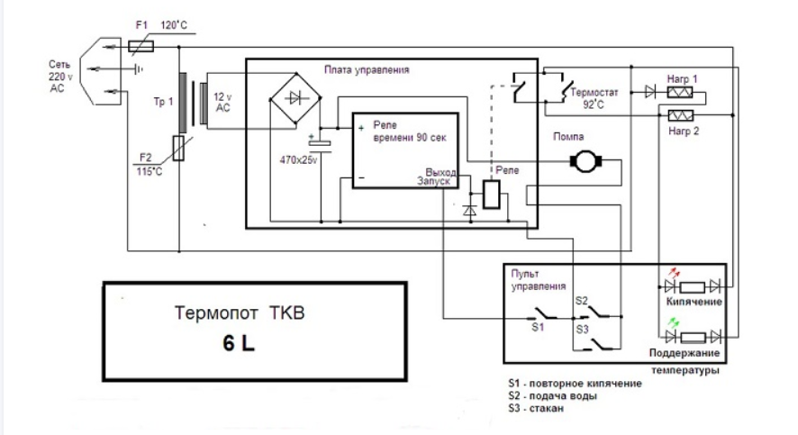

Термопот кипятит воду, по достижении температуры кипения не переходит в режим термос, а кипит и кипит.

Неисправен термо выключатель, в режиме кипения контакт должен разомкнутся а этого не происходит, нужен ремонт и замена
Аноним 6 лет назад
Термовыключатель на этой модели на 130 градусов по Цельсию. Контакты разомкнутся только если выкипит вода.
User_r164692, Мариуполь
Термовыключатель сработает при достижении температуры 130 градусов, т.е. когда выкипит вода. Команда на переключение реллюшек из режима кипячения в режим подогрева поступает от электронной платы управления. Нюансы могут быть разные, но термовыключатель в этой модели не есть факт (проверено).

Должен сработать термостат или термопредохранитель, в любом случае нужен ремонт
