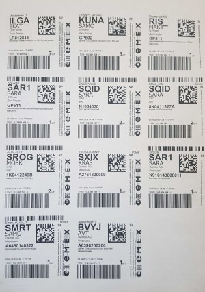

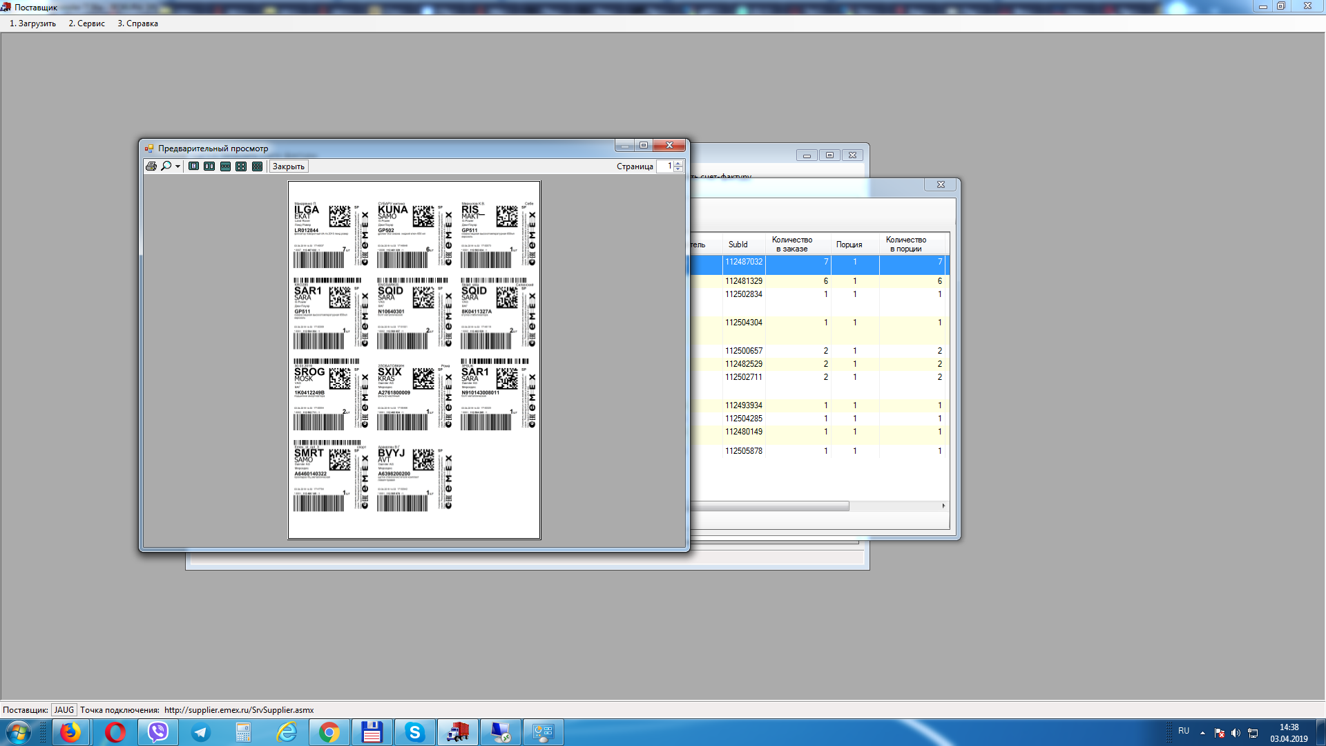

Как настроить, чтобы принтер печатал без полей?
На предварительный просмотр выходит нормально, а на листе вправо смещается и правый край режется.

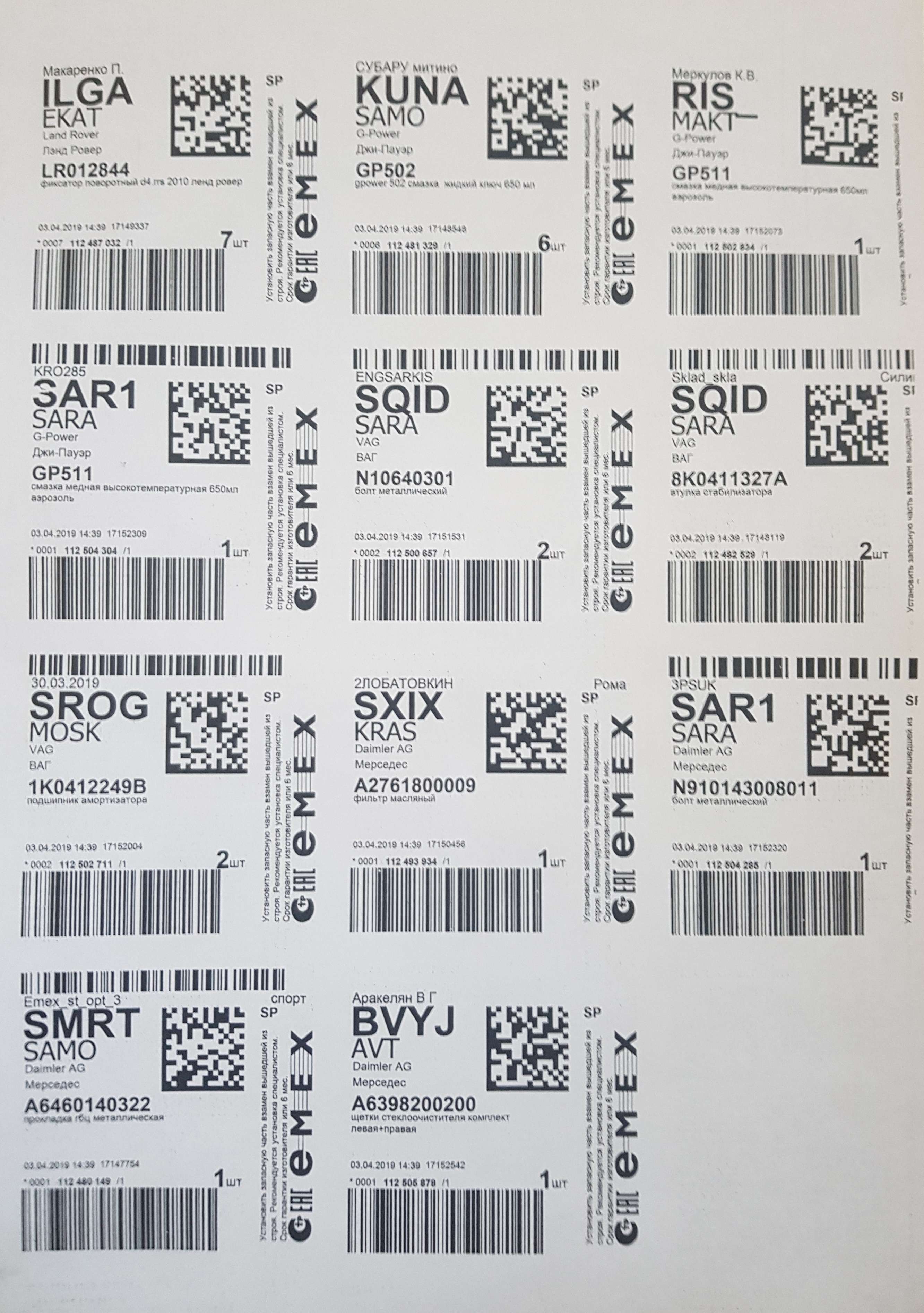

Это лазерный принтер с ограничениями печати по краям листа, он не умеет печатать без полей. На стр. 13 (9) указаны физические ограничения непечатаемых областей по краям листа. При создании документа учитывайте эти области, поля должны быть такими же или больше. Удачи!
