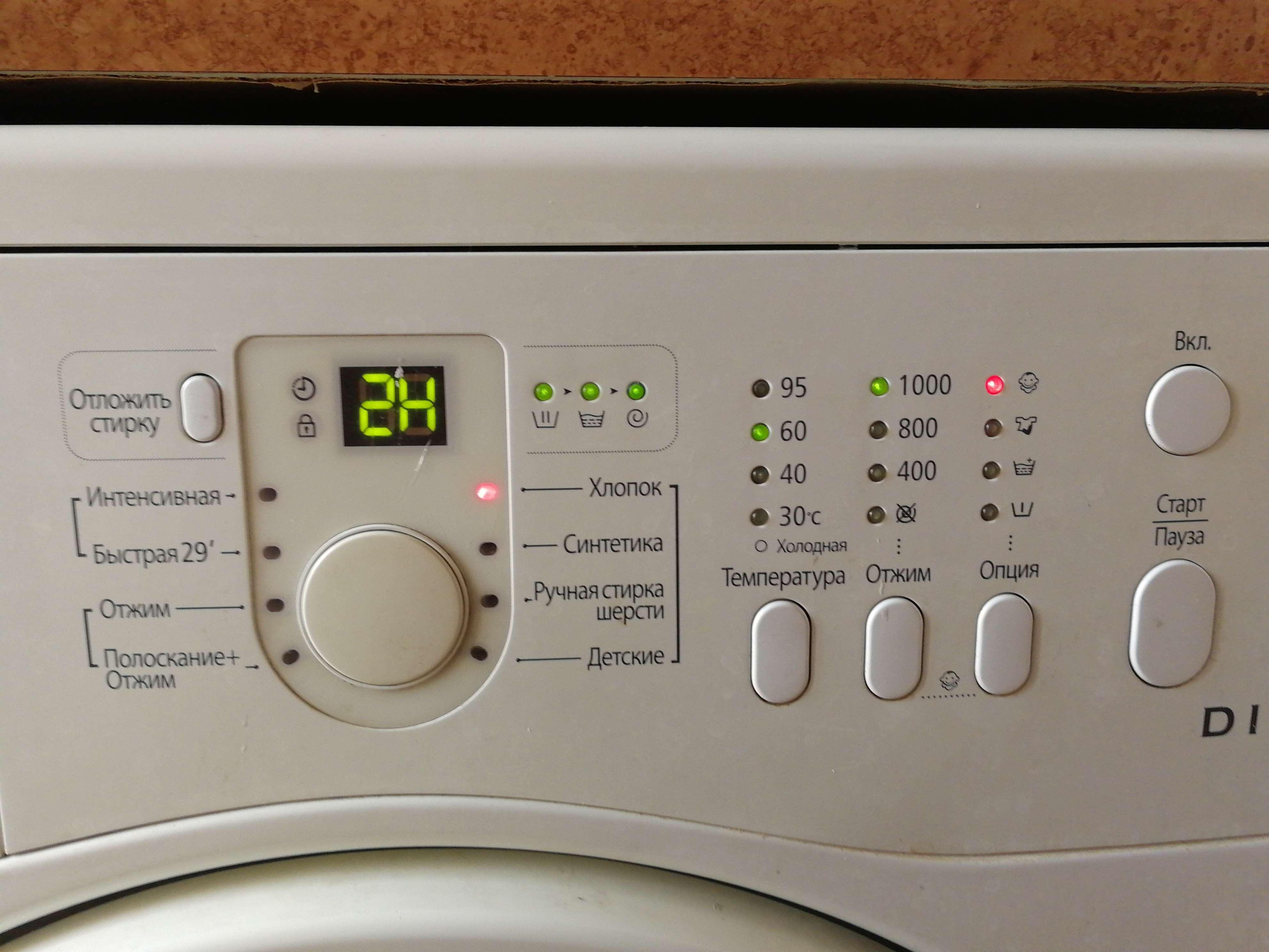

Отключил на 10минут горит зараза, кнопки работают по отдельности, после нажатия на каждую из них индикатор детского режима моргает и проходит звуковой сигнал
Гуру, Ответы: 131233, Оценили: 12621 раз
Что на дисплее и на панели индикации моргает светится? желательно фото, проверяйте чистоту фильтра слива воды залива, давление воды на подаче в машину, загрузку барабана по весу бельем

В данный момент стоит программа хлопок, фото сейчас сделаю

Samsung WF-M592NMH
ВВот что горит на данный момент

Спасибо за подсказки возможных причин, после проверки фильтра(он чистый) опять пробовал снять блок, блок снялся, вот теперь задумался о причине, это может быть какой-то системный сбой? И что с этим делать если повторится?
На машине включен замок от детей нажмите одновременно кнопки (отжим) и (опция) на 2 секунды смотрите инструкцию по ссылке https://mcgrp.ru/files/viewer/37677/24 , на дисплее оставшееся время до окончания стирки(2часа) включена программа хлопок

За все время эксплуатации нареканий не было, проблема в том что она не отключал этот режим при нажатии на эти кнопки, но больше спасибо за помощь
Кнопки эти исправны (отжим и опция ?) возможно проблема в них, или модуле управления
Алексей, Кокшетау
Новичок, Ответы: 7, Оценили: 0 раз
Кнопки исправны, возможно модуль, надо будет поменять его наверно
