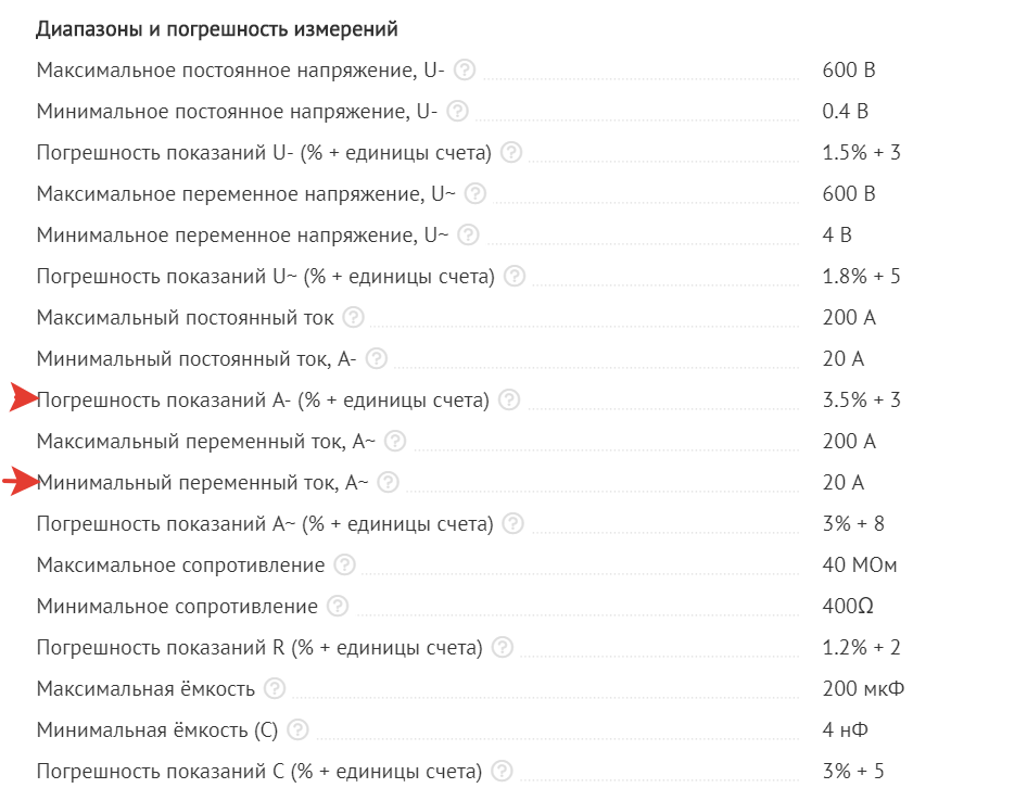

Токоизмерительные клещи DT-9702, при замере переменного тока изначально показания не устанавливаются на 0. И при замере переменного тока все 20 штук клещей показывают замер с недобором в 5-10 %. Что делать? Как ни странно, клещи эти в системе СИ зарегистрированы, поверку прошли. Что-то можно сделать?
Гуру, Ответы: 130611, Оценили: 12590 раз
Страна производитель---Китай ничего удивительного, смотрите погрешность в показаниях данного устройства
