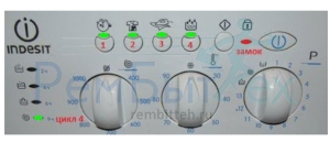

Спочатку машинка не хотіла запускатися і горіло 3 лампочки(там де замок, для виведення п'ятен і ще одна біля тої) потім вона через декілька днів все таки запустилася, але речі майже не випрало і воду не злило до кінця, а зараз навіть не запускається

Проверить фильтр слива воды, шланг, канализацию(если вода в баке), какие номера кнопок мигали на панели при неисправности?

nastya.savuch, Москва
Замок, 1 і 2
Ошибка F12---нарушена коммутация между платой дисплея и управляющей платой, проверьте контакты в разъемах и удалите влагу, возможно неисправен модуль управления
