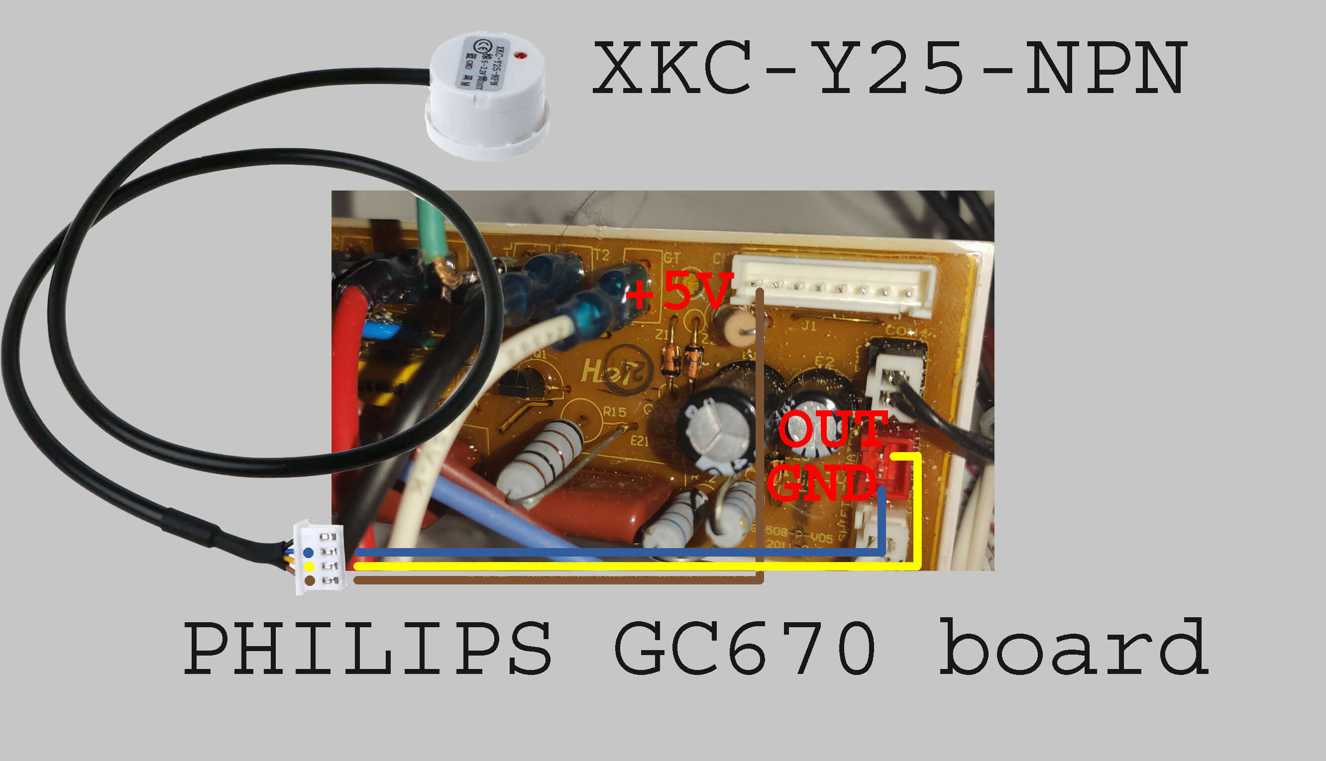

Если поплавок в баке размагнитился и геркон перестал реагировать. Чтобы не использовать магнит-обманку, а сохранить штатную работу датчика уровня жидкости, нужно заменить геркон на емкостный бесконтактный датчик жидкости XKC-Y25-NPN (вариант PNP не подойдет!)
Схема подключения изображена на картинке:
На всякий случай дополнительно продублирую текстом.
Подключение датчика (дано как "провод на датчике ---> контакт на плате отпаривателя"):
питание (коричневый) ---> 1-й контакт в 8-и контактной гребенке на плате (ближайший к силовым клеммам)
земля (синий) ---> 1-й контакт в 2-х контактном разъеме штатного датчика на плате (ближайший к разъему выключателя прибора)
сигнал (желтый) ---> 2-ой контакт в 2-х контактном разъеме штатного датчика на плате
Датчик приклеиваем внутрь корпуса на место штатного геркона.
