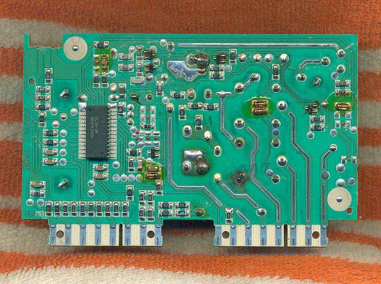

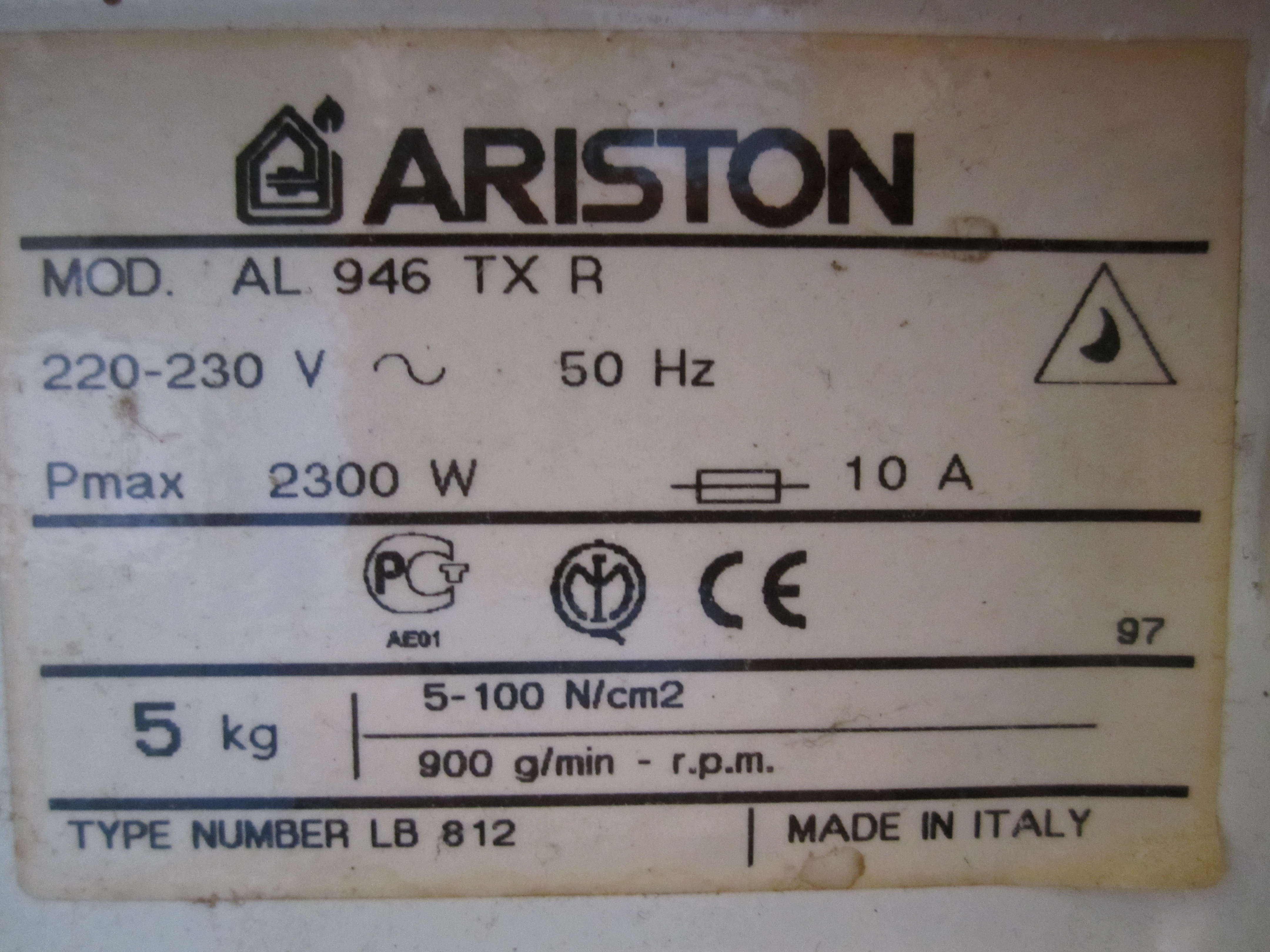

Аристон маргарита 1997 года. Месяца 4 как стала стирать и отжимать только против часовой стрелки, а затем барабан замер; реле щелкает, но барабан стоит; воду наливает и греет; мотор - щетки живы - еще мм. 10 есть; плата управления - видно, что одна из релюшки выгорела - пара ног из схемы - пропаял - результата ноль; видно это реле и не работало по часовой стрелке; слышал, что есть предохранитель в машинке, но вот где он; и какое реле \маркировка\ в этом модуле, его можно найти - выгорело оно видно по какой-то причине; может кто что-то подскажет; машина вечная, но в глуши и мастеров там нет. Спасибо за отклик.
Неисправно или выгорели контакты реле реверса, предохранитель может быть варистор или симистор двигателя, проверьте обмотки двигателя проводку по машине, что то с двигателем
