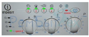

Подскажите, как включается отпаривание? При нажатии просто мигает пару раз и все зелёным цветом.

Какие номера кнопок мигают? и какой режим какую кнопку нажимали?

Я не пойму как включить отпаривание и утюг ?
Дополнительные функции включаются с программами стирки(выбрать программу затем нажать кнопку дополнительной функции), все указано в таблице https://mcgrp.ru/files/viewer/63331/7 дополн. функция (удаление пятен) доступна с 2345 программой, доп. функция (легкая глажка) с 3 по 10 программу
