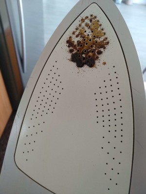

Здравствуйте. У меня возникла проблема с данным парогенератором, не могли бы Вы проконсультировать, что это такое? Проблема заключается в том, что при нажатии кнопки подача пара при глажке в верхней части утюга - вместо чистого пара начала разбрызгиваться темно коричневая жидкость и тем самым пачкает белье. В чем проблема и как ее можно устранить?Спасибо заранее.

Промойте бойлер смотрите раздел инструкции по ссылке https://mcgrp.ru/files/viewer/53692/10
