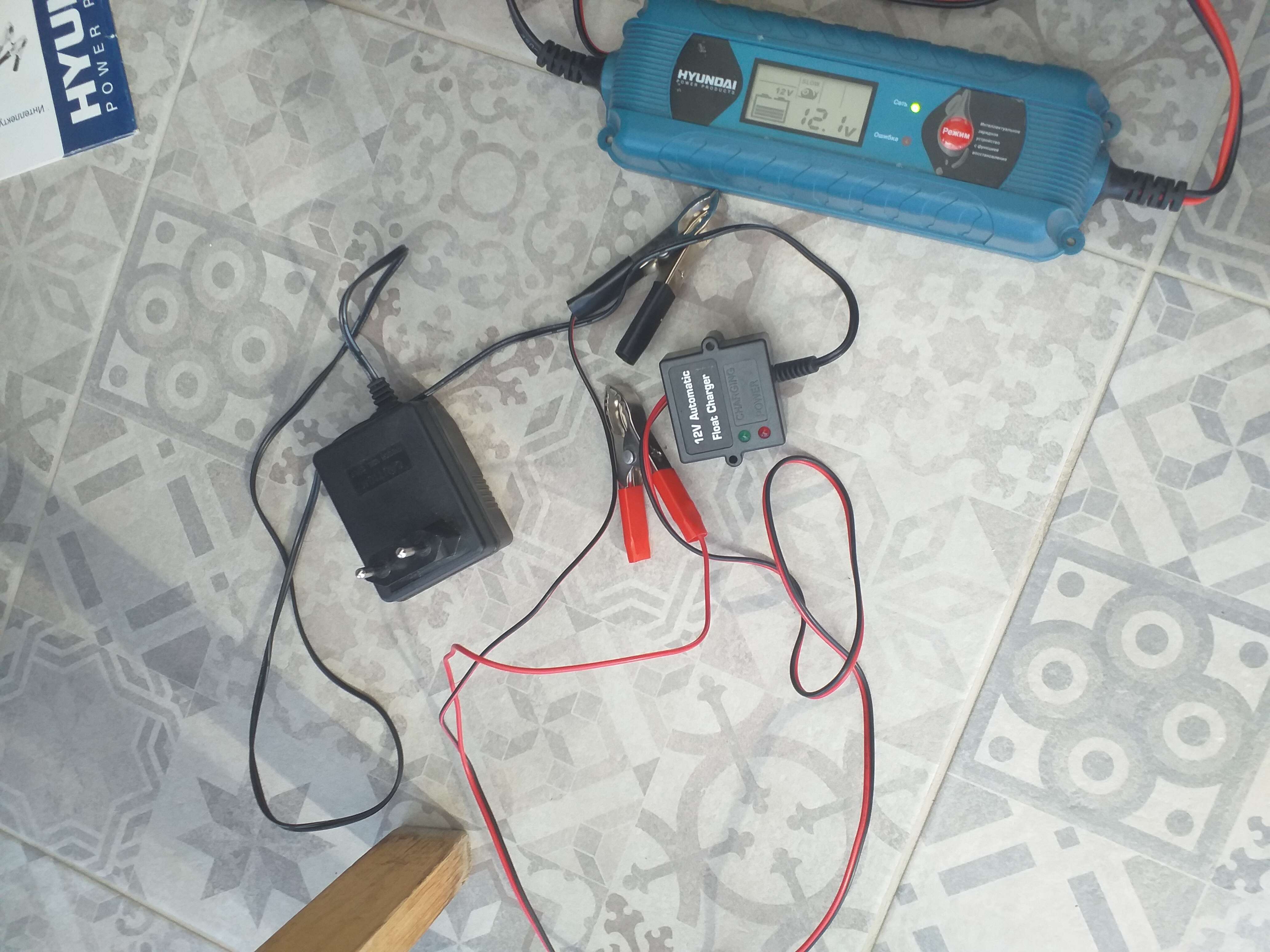

Добрый день. Батарея на 12V сильно разряжена. При подключении зарядного устройства высвечивается тип батарии 6V, начинается зарядка, потом через непродолжительное время на дисплее высвечивается слово "Full" и зарядка прекращается, при этом показывает, что батарея заряжена на 7,2V. Как перевести зарядное устройство в режим зарядки батареи 12 V? Спасибо.

Кнопку "Режим" давить секунд 10, после включения. Выбрать режим для 12 вольт.

Эта зарядка не поддерживает глубокий разряд. Подзарядите другой зарядкой час-два, а далее полключите h 400 и все заработает.

Дело в зарядке, у меня такая же проблема, после нескольких неудачных стартов начинает заряжать. Эта зарядка заряжает при глубоком разряде.
