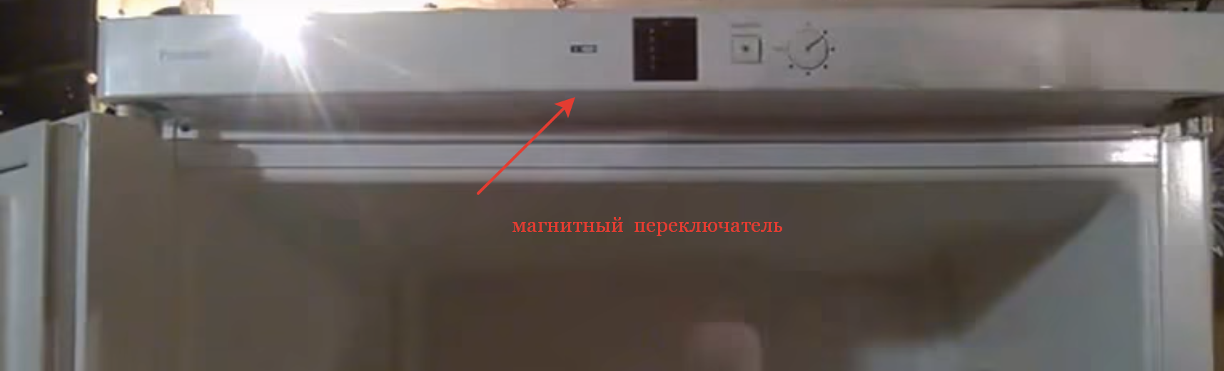

Не работает освещение в Либхер 3866 (не идет ток на лампочку). Подскажите, в чем может быть причина?

Неисправен геркон (магнитный переключатель) в верхней панели управления, отключить из розетки на 5 минут и тихонько постучать ручкой отвертки по верхней планке управления холодильником, можно провести магнитом по месту указанному стрелкой(слышен будет щелчок при исправном герконе)

Спасибо я подозревал что геркон но не знал где находится приеду домой попробую магнитом
Гуру, Ответы: 131233, Оценили: 12619 раз
Где находится точно можно определить по магниту на дверце холодильного отделения напротив(для работы герконового переключателя нужен магнит)
