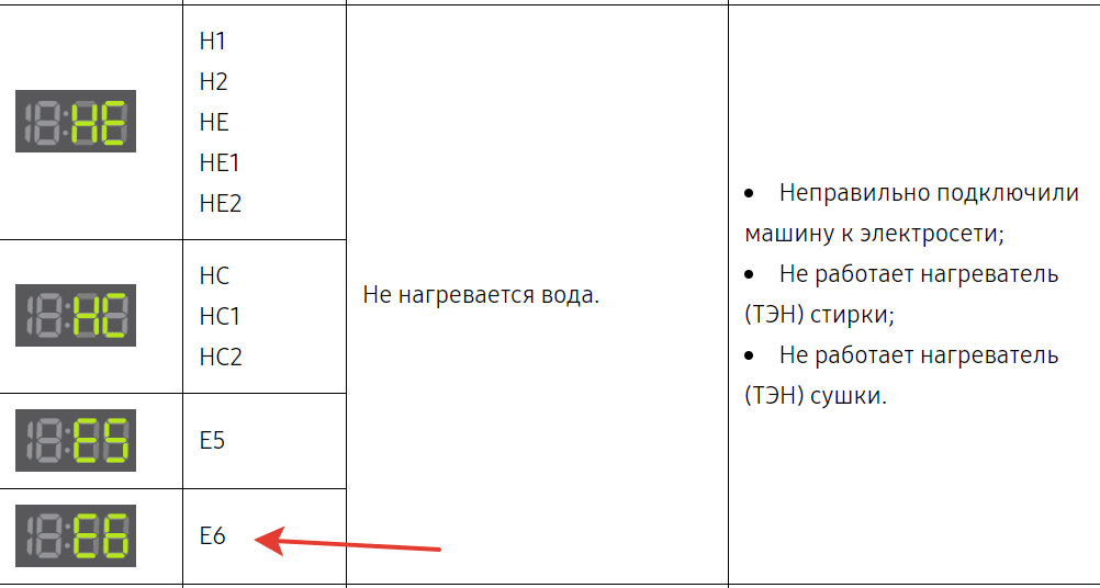

Такой ошибки нет есть Е6--это проблема с нагревом воды, если другая тогда вышлите фото дисплея с ошибкой
