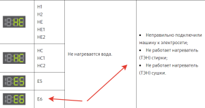

Ошибка Е6--по нагреву воды, к ремню не имеет отношения, проверяйте Тен, если так себя ведет меняйте Тен (машина отказывается стирать) бешеная утечка на корпус то есть снижение сопротивление Тена

видео от автора по проверке тена и мотора, в вашем случае это Тен, разницы нет какая температура, ошибка по нагреву воды
