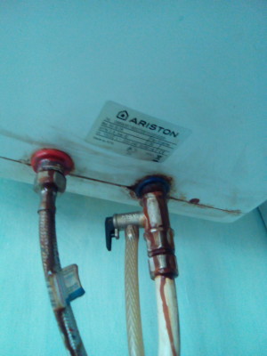

Подтекает вода внизу бака в месте соединения трубки подачи воды и бака, только при включенной главной магистрали подачи воды и включенном нагревателе, при отключении подачи воды течь прекращается. Что делать? Как исправить? Какова причина? Пожалуйста, ответьте, очень жду.

Причина в предохранительном клапане он скорее не работает (забит), бак начинает рвать при нагреве и расширении, потому и трещины образуются, при отключении расширения нет вода течь перестает

Здравствуйте Сергей Большое спасибо за ответ предохранительный клапан Если я правильно понимаю это у которого рычажок для слива воды я его поднимаю вода свободно течёт А есть вероятность того что причина в соединении внизу бака на фото синяя и красная прокладки Я могу сам разобрать корпус? Какова может быть причина в этом месте? Жду с нетерпением ваш совет и комментарий Заранее благодарен.
