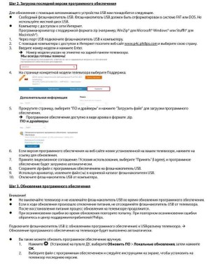

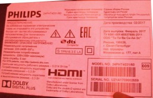

Как обновить ПО телевизора? На отформатированном (FAT, пробовал и FAT32) USB носителе (flash 2 GB) создана папка "upgrades" и в неё с официального сайта скачан файл upg для обновления ПО телевизора до последней версии 2.300 (на телевизоре установлена 2.190). Но телевизор не видит файл и ПО с флеш не обновляется. Почему и что надо сделать для этого? На двух других телевизорах Philips, но других модификаций, обновление ПО по такой же схеме получилось с одного раза.
Philips 24pht4031/60

Папка upgrades не нужна, содержимое архива нужно распаковать в корень флешки:
