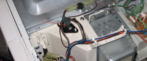

Не видно освещение.
Гуру, Ответы: 130736, Оценили: 12590 раз
Если перегорела лампочка можно заменить самостоятельно, выключить из розетки, открутить саморезы крепления крышки, патрон с лампочкой (указан стрелкой)извлечь патрон с лампой и заменить на той же модели или похожую выдерживающую нагрев 300 градусов, собрать в том же порядке
