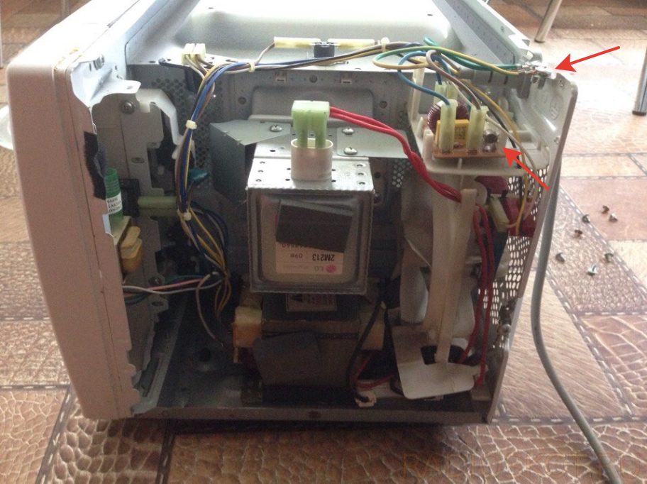

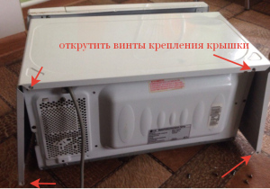

Потерян кабель включения микроволновой печи. Как подключить её? Где можно найти разборку и ремонт этой модели?
​Открутить винты крышки, в месте входа кабеля питания плата входная
