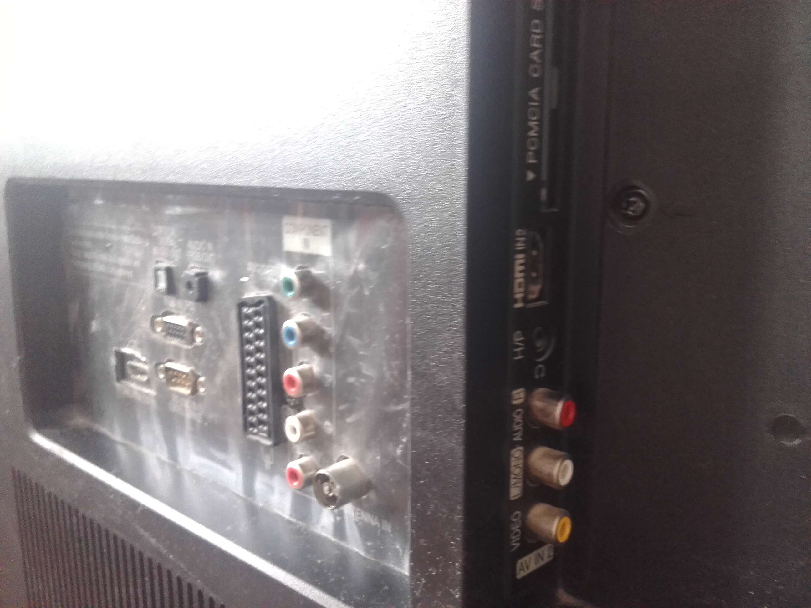

В какое гнездо на задней панели телевизора можно подключить усилитель от домашнего кинотеатра?

Наиболее оптимально в Вашем случае подключить домашний кинотеатр к телевизору по оптическому кабелю toslink, место расположения которого обозначено цифрой 2 на стр. 39 (А35) инструкции по эксплуатации. Правда, в домашнем кинотеатре должен быть соответствующий вход такого же интерфейса. Удачи!

Есть ли ещё вариант или этот единственный?

Самый простой способ - использовать выход для подключению наушников телевизора (обозначение - H/P)

Спасибо за подсказку. Пробовал. Мой старый кинотеатр состоит из дивиди/висиди и т. д. проигрыватель, который я не хочу подключать, а хочу подключить только усилитель с колонками.На усилителей нет выхода для оптического кабеля, а на проигрыватель есть, но я не хочу подключать проигрыватель.
