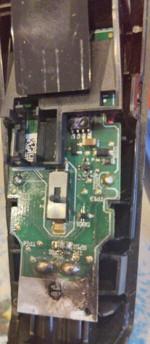

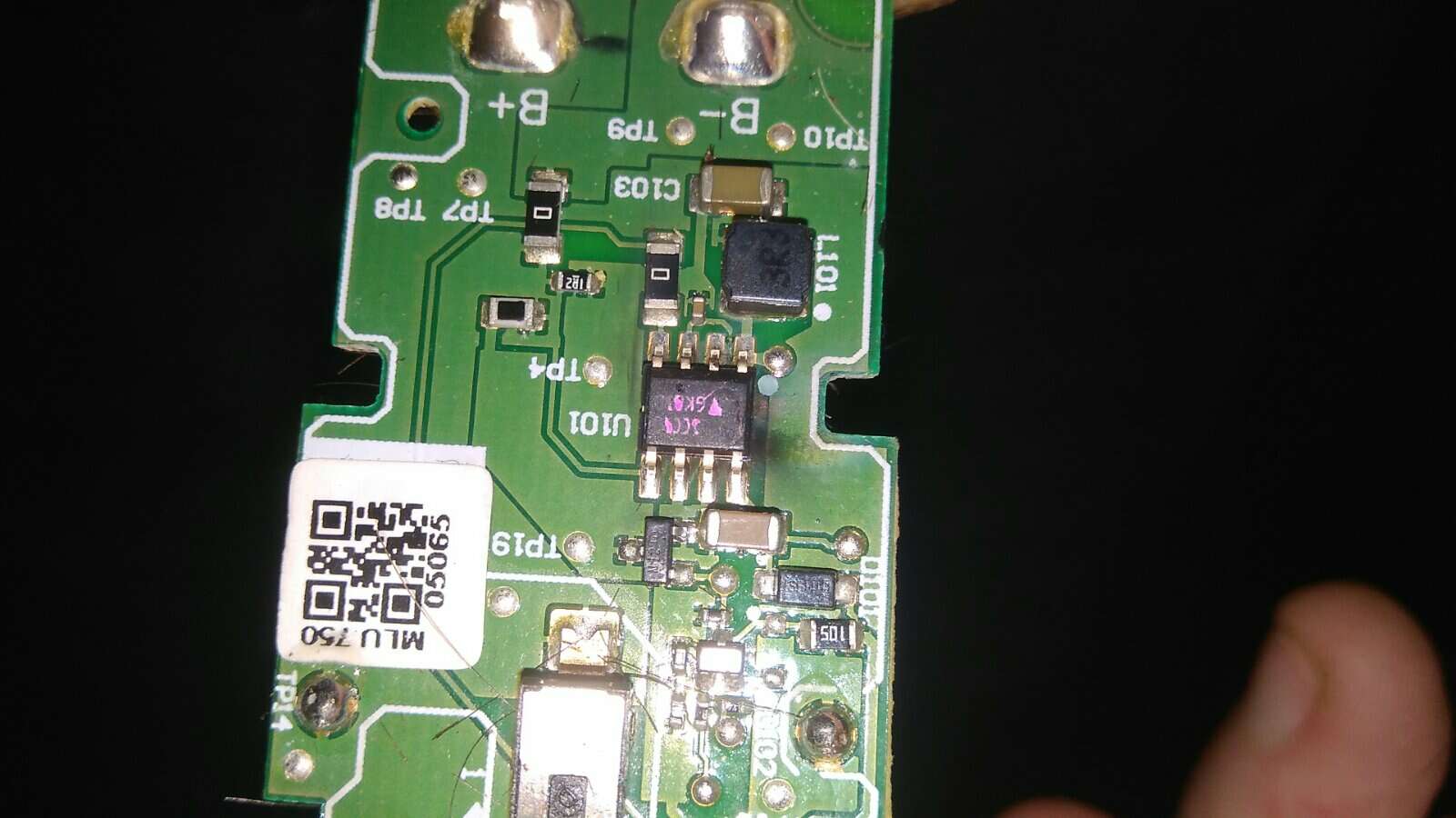

Будьте добры, пришлите мне, пожалуйста, маркировку детали, на плате она повреждена. На фото видно - какая. Спасибо, очень надеюсь на Вашу помощь.

Сервис-мануалов не нахожу нигде. Вряд ли найдётся. Надо почитать, какие остались надписи на микрухе.

С микрухи прочесть не удается. Все попытки сводятся к 0. По этому и написал что марпирову не видно.

Её разворотило, ндифицировать ее поможет только если разобрать такую же машинку и считать с целой микрухи.

Жалко. Не нахожу ничего. Это, скорее всего, контроллер заряда. Если с аккумом работает. Но может быть и сборка полевиков, если она двигателем управляет. Какая-нибудь IRF7389. Может это просто вариант блока питания? Тогда это может быть TEA1522. Филипки ставили её в бритвах. Это сборка с ШИМ-контроллером. То есть она работает с сетевой напругой. 220 вольт приходит на выпрямитель и кондюк на 400 вольт. Получается 300 вольт, они идут на маленький транс, с него на ногу этой микрухи. Вторичка транса питает зарядку аккума. Ну это я варианты перебираю.

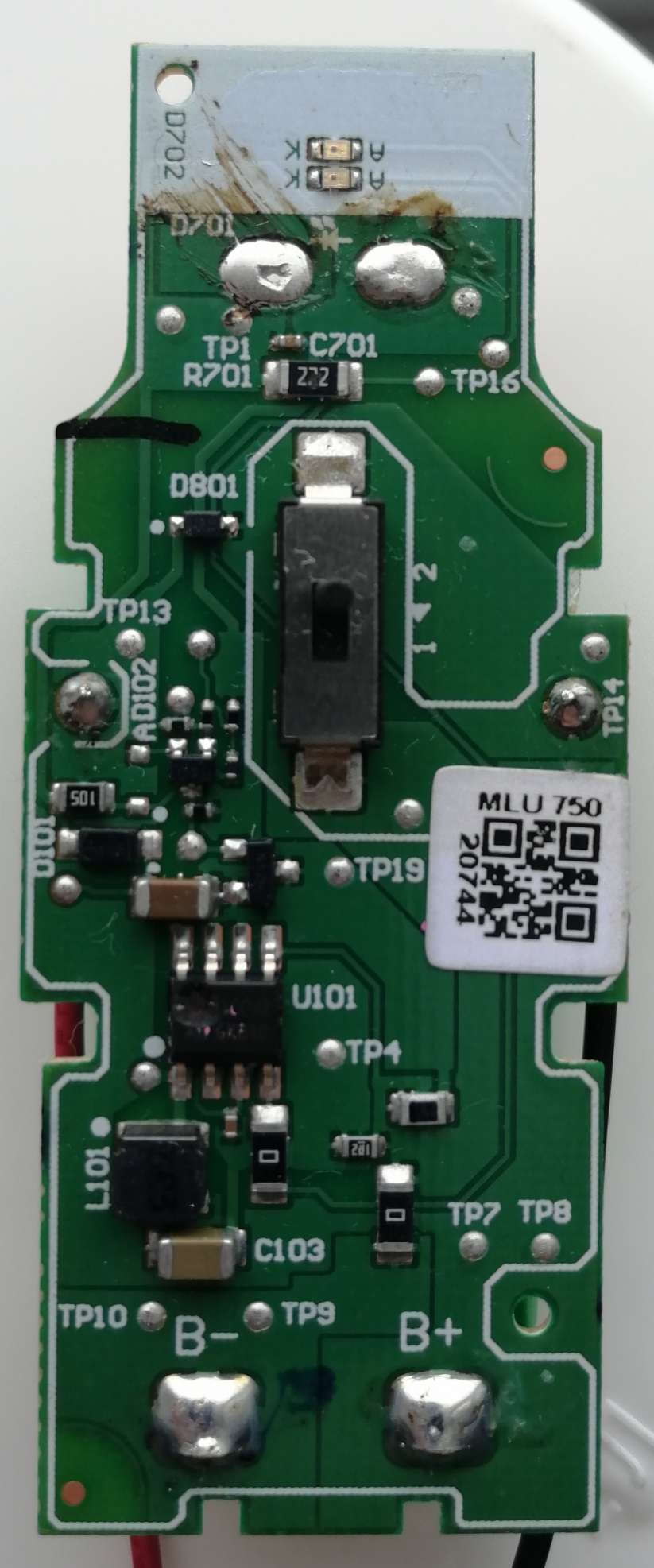

А можно плату целиком сфоткать? dominic@sknt.ru
Алексей, Сыктывкар
Новичок, Ответы: 8, Оценили: 5 раз
Да можно..без проблем

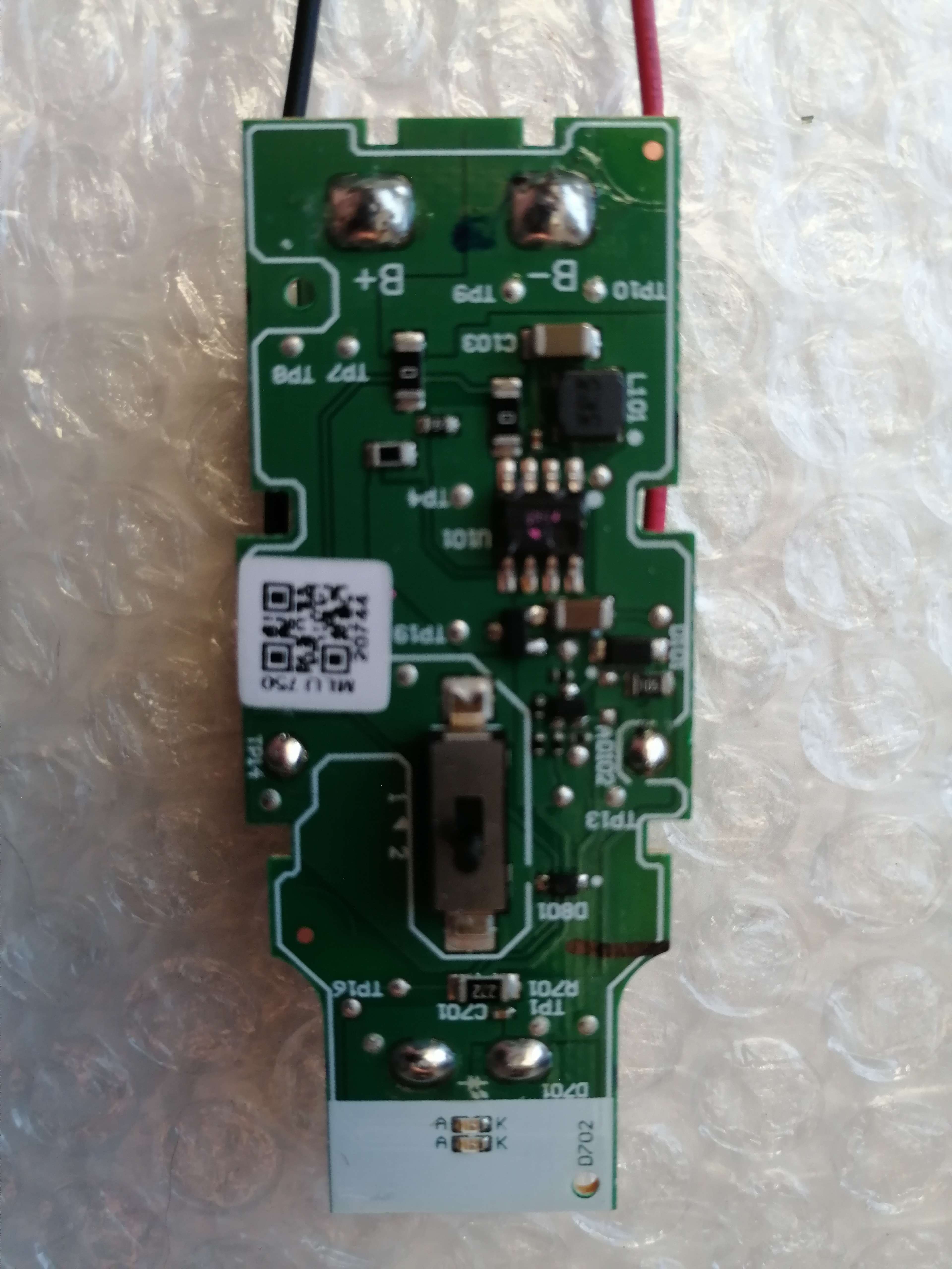

Алексей, Сыктывкар
Вот получше

Получил. Посмотрю. Точно не TEA1522
