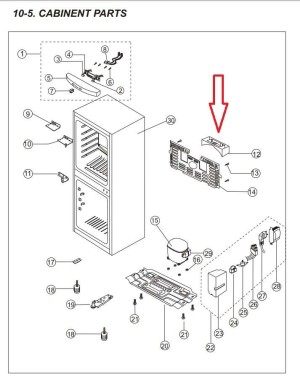

Доброго времени суток! Скажите, пожалуйста, где находится поддон для сбора воды после размораживания?
Сзади внизу на компрессоре обычно

На компрессоре, для того, чтобы вода могла испаряться. На картинке позиция 12. (Картинка для Вашей модели холодильника)
Samsung RL-28FBSI1
