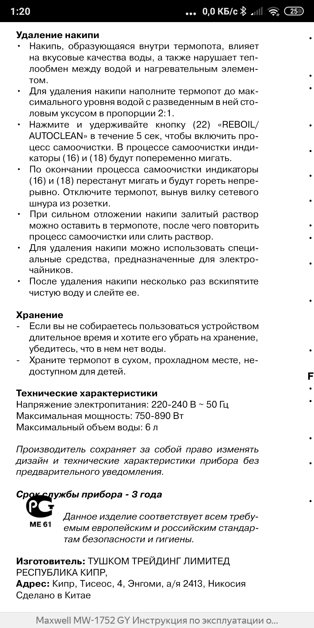

Добрый день. Верно, что для чистки вашего 6 - литрового термопота мне нужно налить 4 литра воды и 2 литра уксуса? По инструкции так.

До максимального уровня не надо, накипь не образуется на стенах, только на дне.достаточно просто литра 6% уксуса на дно.

Почистить от накипи: 2 способа очистки
1ст.ложка 8% уксуса на литр воды, оставить на 3 часа, слить и прокипятить, промыть повторно
заполнить водой добавить 2пакета лимонной кислоты (оставить на 4 часа) затем слить и прокипятить, промыть повторно
