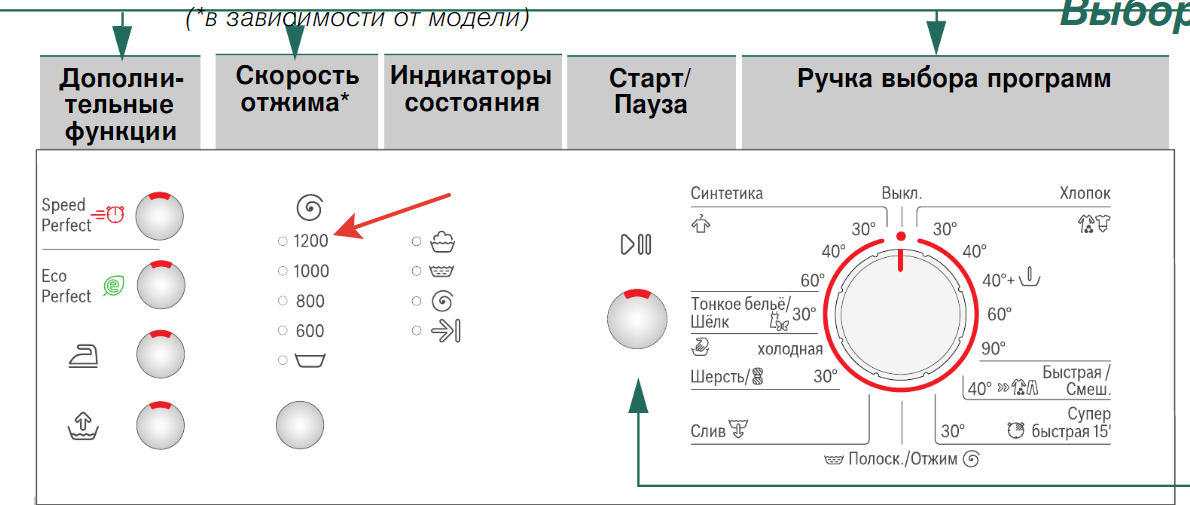

Не могу запустить стирку, моргает индикатор где 1000 оборотов в вертикальном ряду рядом с кнопками, что мне делать вызвать мастера?
Гуру, Ответы: 130709, Оценили: 12590 раз
Определяется ошибка F01--неисправен замок или дверца недозакрыта, прижмите сильнее дверцу или заменить УБЛ
