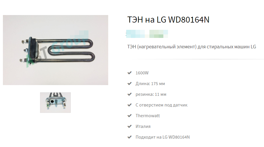

Тен для стиральной машины
mp1350209, Брест
тэн,конечно очень ни чего.но есть маленькое но:1-е тэн для данного аппарата идёт без датчика тем-ры.2-е тэн не 1.6кВ,а именно 1,9кВ.Сегодня установил,работает как часики.Единственное и максимальное предупреждение,не нужно задавливать до искр изглаз,придавили до лёгкого упора,на крайний случай пол витка сверху.Налили воды в барабан и проверили герметичность.Не слезится,не капает значит Ок.Ещё нюанс у заменяемых тэнов обычно есть маркировка контакта красным(типа фаза)это не актуально.

Какой вопрос такой ответ, а все тонкости с датчиком , без датчика нужно задавать в вопросе какой тен нужен, в интернете масса информации по тенам, более развернутый вопрос, будет более развернутый ответ с праздником!
