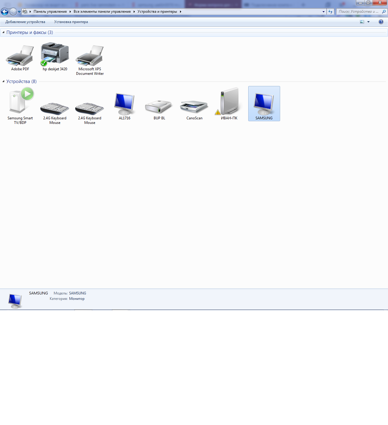

Я уже устал, нервов нет, никак не могу подключить этот телевизор к компьютеру через HDMI. Телевизор просто не видит его. Ситуация такая: все подключил-кабель, открыл разрешение экрана, нашел телевизор (он был выключенный), выбрал дублирование (скрин прикрепил), далее "Применить". Включаю телевизор и сразу гаснет монитор и включается и уже не видит этот телевизор, все по прежднему, нажимаю "Найти экран", не ищет, далее выключаю телевизор и минуты через 2 опять находит телевизор. Так же заходил на телевизоре в HDMI 1, куда подключен кабел, так же ничего не видит. При этом драйвер установился (скрин прикрепил). Так же пробовал "расширить эти экраны", отобразить рабочий стол только на 1 (2) - ничего не помогает, так же качнет и сбрасывает все. Помогите советом! Был до этого другой телевизор - Самсунг более старой модели, таких проблем не было.

Телик работает с другими устройствами по HDMI? Разрешение, которое у Вас на скриншоте, этот телик может и не поддерживать. 1920х1080 его нативное. И почему его подключаете выключенным? Чтобы не спалить порт HDMI в телике и на видяхе, вырубаете из сети оба аппарата, соединяете их HDMI кабелем, после этого включаете обоих. Потом уже играете разрешениями. Не надо кабель HDMI на ходу дёргать. Штук 30 убитых Самсунгов прошло, выгорает контроллер HDMI. Даже, если заземление сделано. Дрова на видяху родные стоят? Винда 10-ка подхватывает практически любую видяху, но родной драйвер лучше работает. Разрешения нормальные ставить позволяет. По HDMI телик должен корректно определиться, и видяха сама его нативное разрешение выставит. Кабель HDMI--HDMI? Не переходник DVI--HDMI? DVI это то же самое, что и HDMI, только разъём другой, но в переходниках не задействуют служебные контакты, и видяха не распознает модель телика. Вкратце так.

с другими устройствами не подключал (не к чему подключать). С выключенным подключаю потому что с включенным не видит вообще телевизор, пробовал я и с выключенными устройствами подключать все тоже самое, не чего не работает (не видит).Дрова родные (обновлял драйвер). Винда 7-ка стоит. Кабель HDM-HDM, но к системному блоку переходник стоит на DVI т.к выхода нет HDM.

Вот и ответ. Переходник. Разрешение нативное поставить не позволяет, скорее всего. 1920х1080. Скорее всего, без вариантов. Ну может быть 1280х720. 800х600 можно попробовать для проверки.
