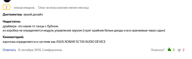

В общем пульт не работает горят огоньки через один и вроде подключены сразу и ко... Asus Strix Raid DLX [Ответы 43]
Asus Strix Raid DLX
Вопрос 234116
Олег, Москва
Asus Strix Raid DLX
Asus Strix Raid DLX

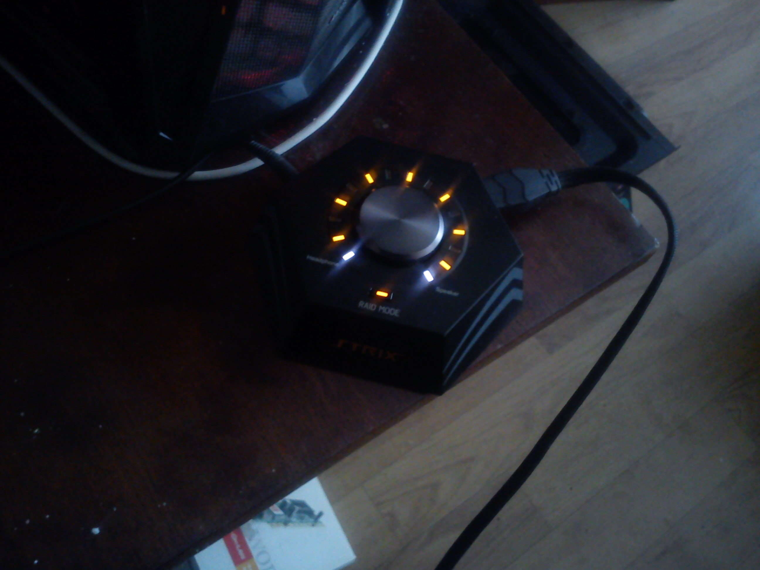

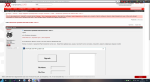

В общем, пульт не работает. Горят огоньки через один и вроде подключены сразу и колонки и наушники. При попытке прошить прошивкой 1.14 с сайта ASUS выходит такое вот окно и ничего не прошивается. Есть мысли, что делать?
Ответы 43
Dominic, Санкт-Петербург
3 0
Ведущий эксперт, Ответы: 1986, Оценили: 2676 раз

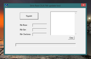

Так это окно прошивки. Индикатор синий должен побежать до конца. Мож они дохлые просто.

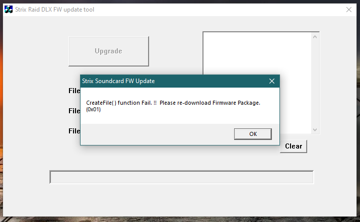

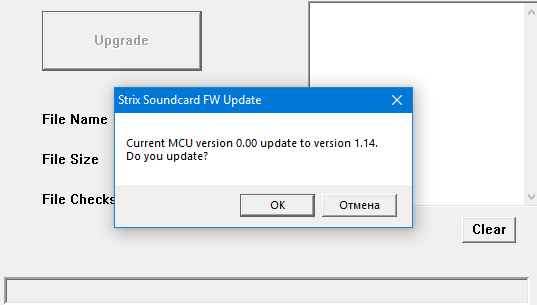

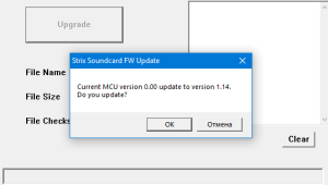

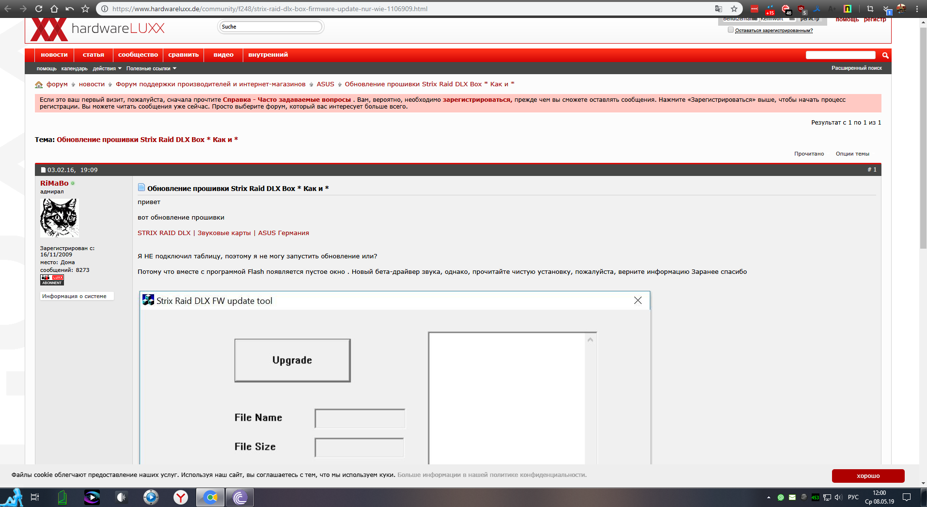

Вот что для начала вылезает при попытке установить прошивку. Установщик спрашивает, хочу ли я проапгредить прошивку 0.00. То есть, вообще никакая прошивка не установлена. По нулям. Может, апгрейд пустого места невозможен? Апгредить надо не пустоту, а старую прошивку?
Asus Strix Raid DLX
Не знаю про этот аппарат, но брак и недоработки встречаются массово у разных моделей, например телевизоров. Самсунги с блоками питания на SMR40200. Она дохла у всех. Неисправности блоков питания, любых, они одинаковые практически. А ноуты Acer, a Toshiba. У них массово, одна и та же проблема аппаратная. Я бы, для начала, проварил бы всё феном, либо паялой.
Олег, Москва
Ученик, Ответы: 12, Оценили: 5 раз
Так пульт работает. Светится вон. Но, логически рассуждая, не может прошивка иметь номер версии 0.00. Так не бывает. Было бы 1.0, или что-то подобное. Получается, там вообще пусто и нужен не апгрейд весом 115 килобайт, а, для начала, нормальная раняя прошивка. Нечего апгрейдить. Пусто там. Апгрейдить можно старую прошивку, а не голое железо. И это дикий косяк АСУСа, что у них на сайте есть только апгрейд, а не прошивка.
Если он показывает номер прошивки косячный, это означает, что он не считывает версию. Что может означать как сбой самой прошивки, так и аппаратную неисправность, типа "просаживания" шин данных. Карта же сама работает. То есть её микропрограмма работает. Вообще, Асус не был замечен в косячных прошивах. Шил и ноуты, и видяхи. Всегда на хорошем уровне. Тут только предполагать могу. Не копал. Пульт же проводами соединяется. Может один проводок переломился, данные. Светиться будет, питание же есть. А данные не прут. Вот и не увидит.

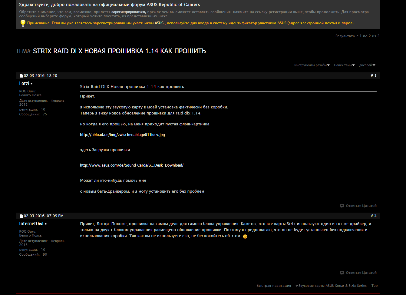

На буржуйском форуме одному ответили, что это обнова для пульта, которым тот не пользуется, а значит, ему это и не надо. А у чела тоже такое окно выскакивало. А просто на момент выхода этой беты крайним был 1.2 драйвер. Я исхожу из того, что если идет один диск с дровами сразу на три девайса, один из которых пульта не имеет вообще, то надо заливать драйвер для карты и прошивку для пульта отдельно. Я к тому, почему с драйвером не ставится прошивка - ее там и нету. Зачем ставить прошивку для пульта владельцам карты без пульта? Это, вообще, правильный подход. Прошивка отдельно и обнова к ней, соответственно, отдельно, а не воткнутая в новый драйвер. Тогда понятно, что ничего не прошивается. Нужен файл прошивки и на него уже кидать апдейт.

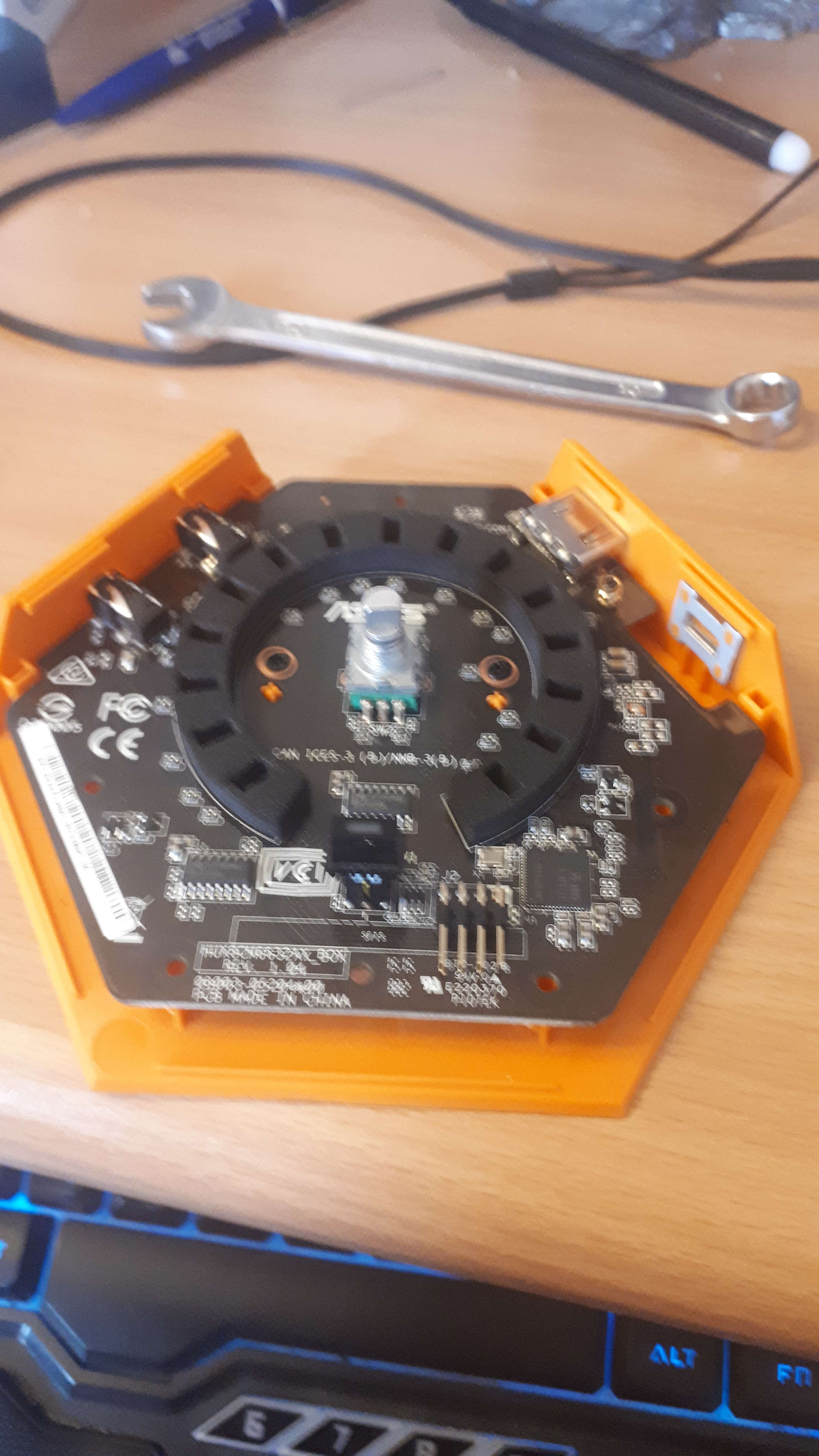

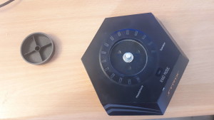

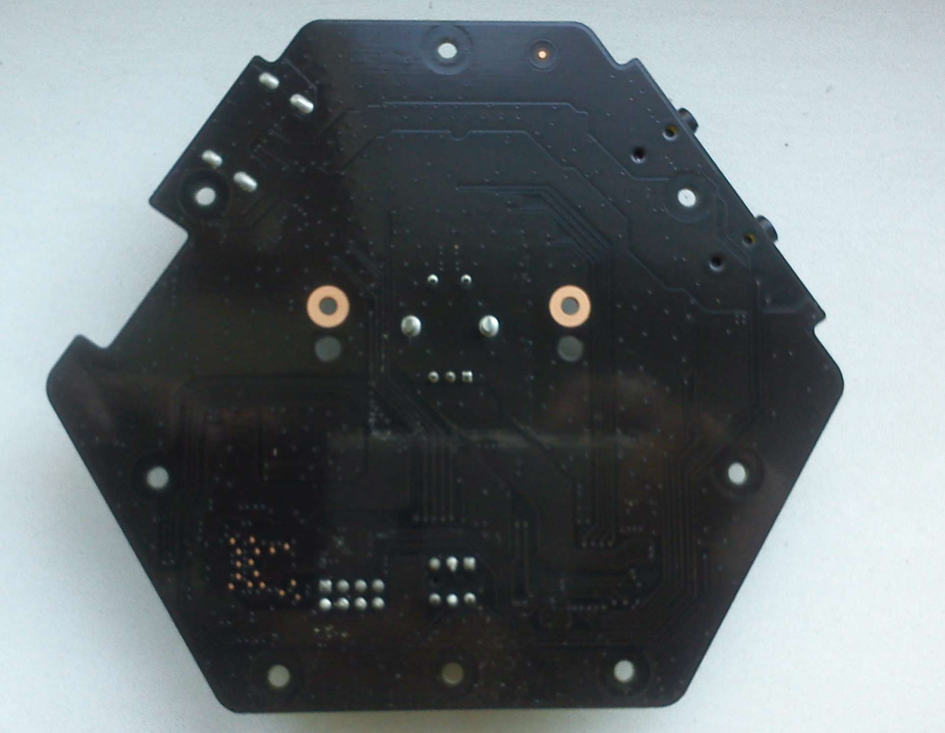

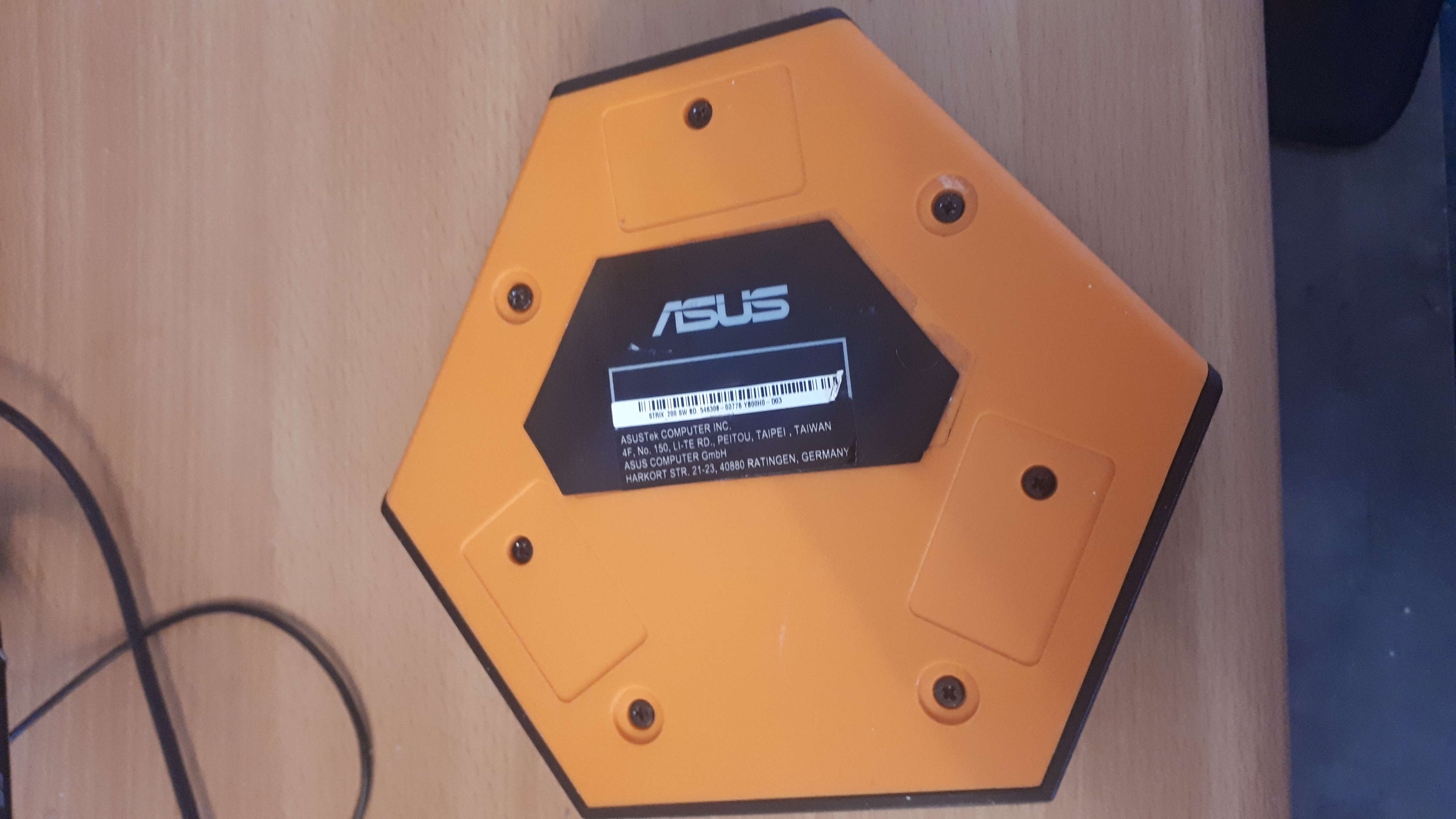

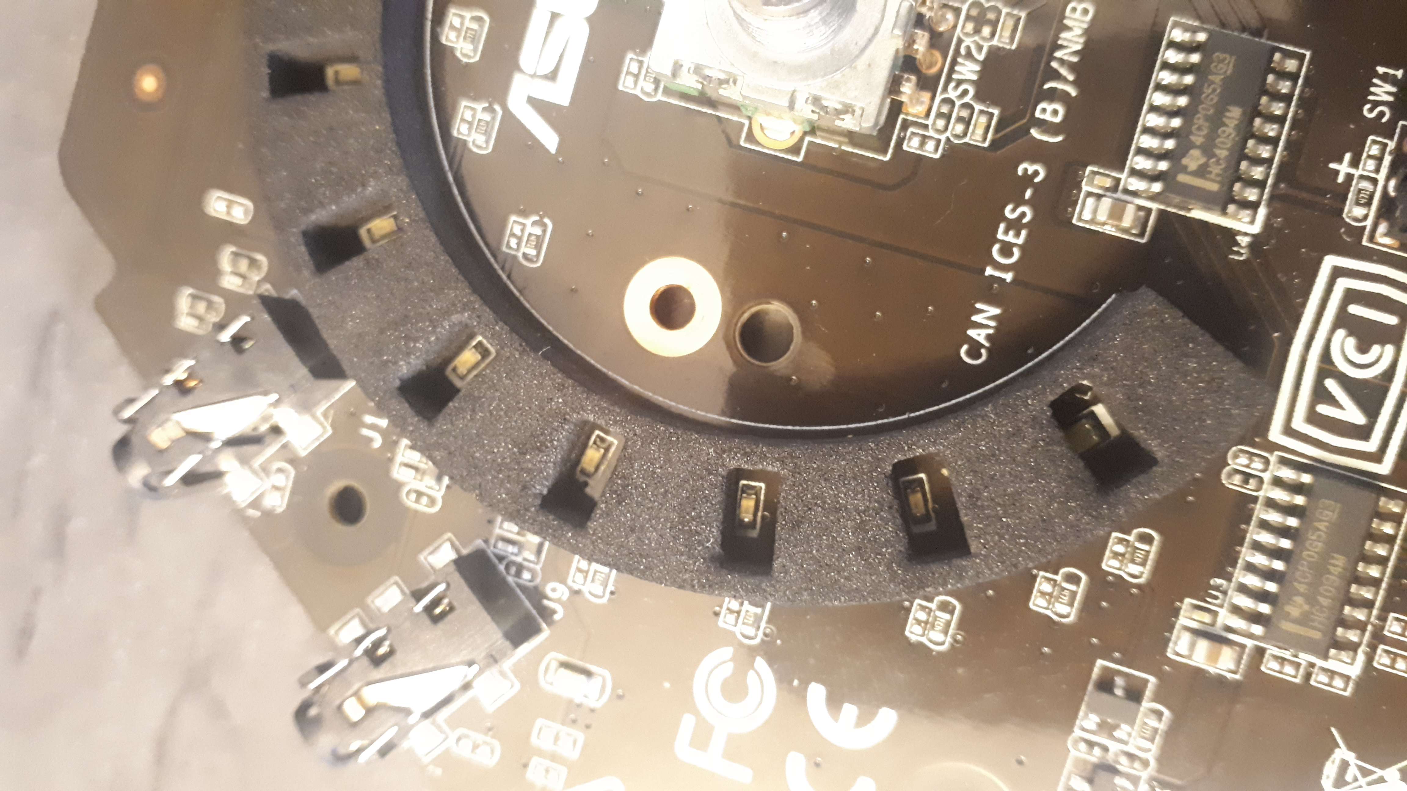

Всем привет! Долго не было меня. Честно говоря, лень было этим заниматься )) Ну вот покадрово весь разбор. Верхний регулятор можно просто подцепить отвёрткой. Подн ним гайка на 10.
Asus Strix Raid DLXAsus Strix Raid DLX
Аноним 6 лет назад
Спасибо
Михаил, Краснодар
3 0
Ученик, Ответы: 8, Оценили: 10 раз

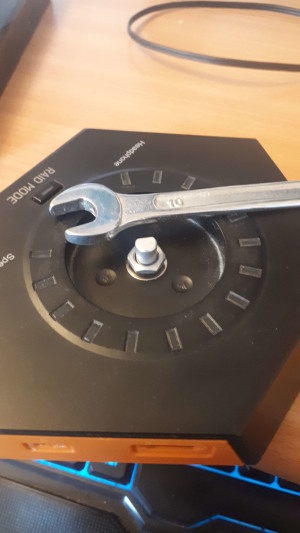

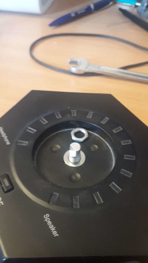

​Снимается она легко.

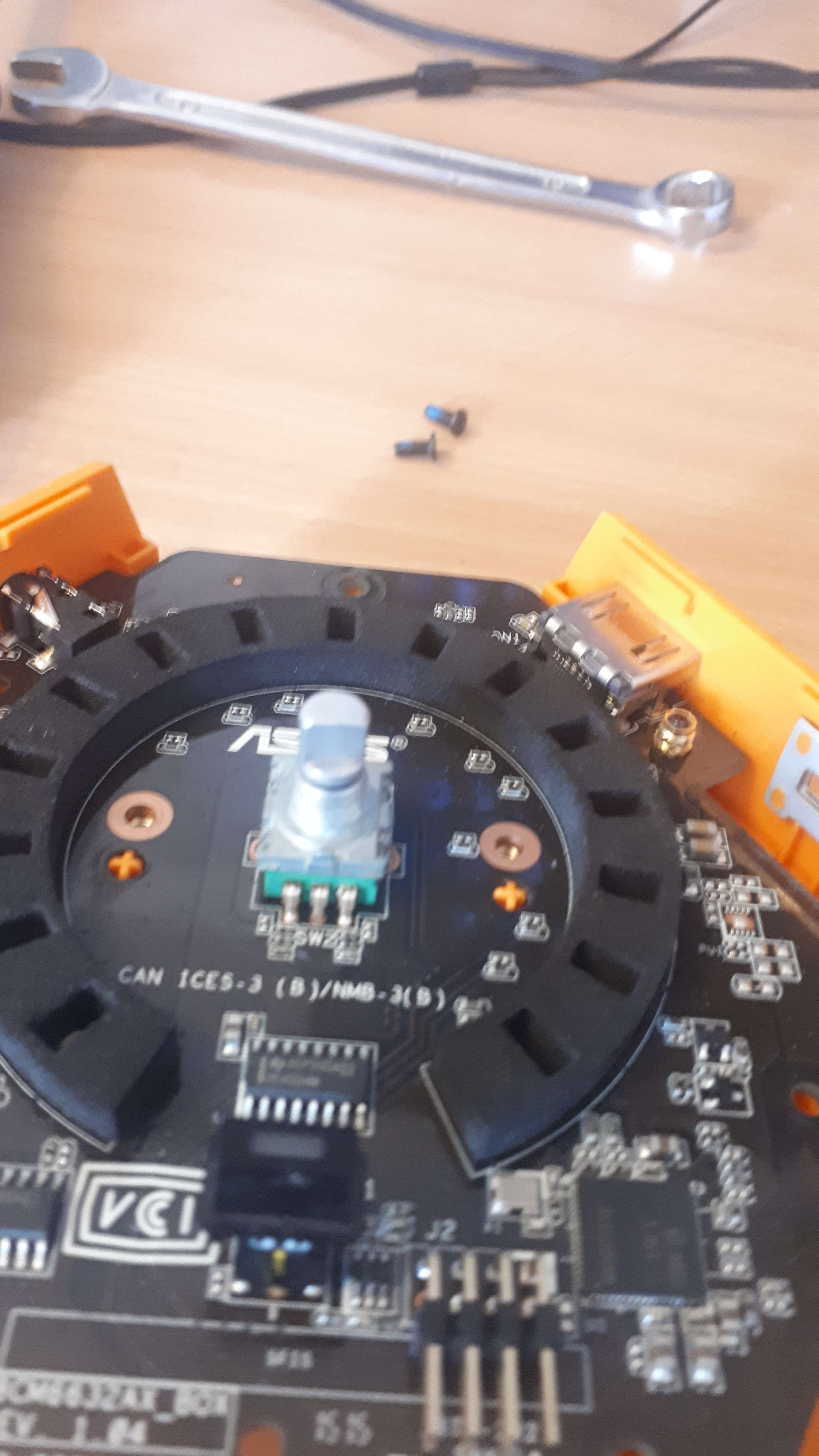

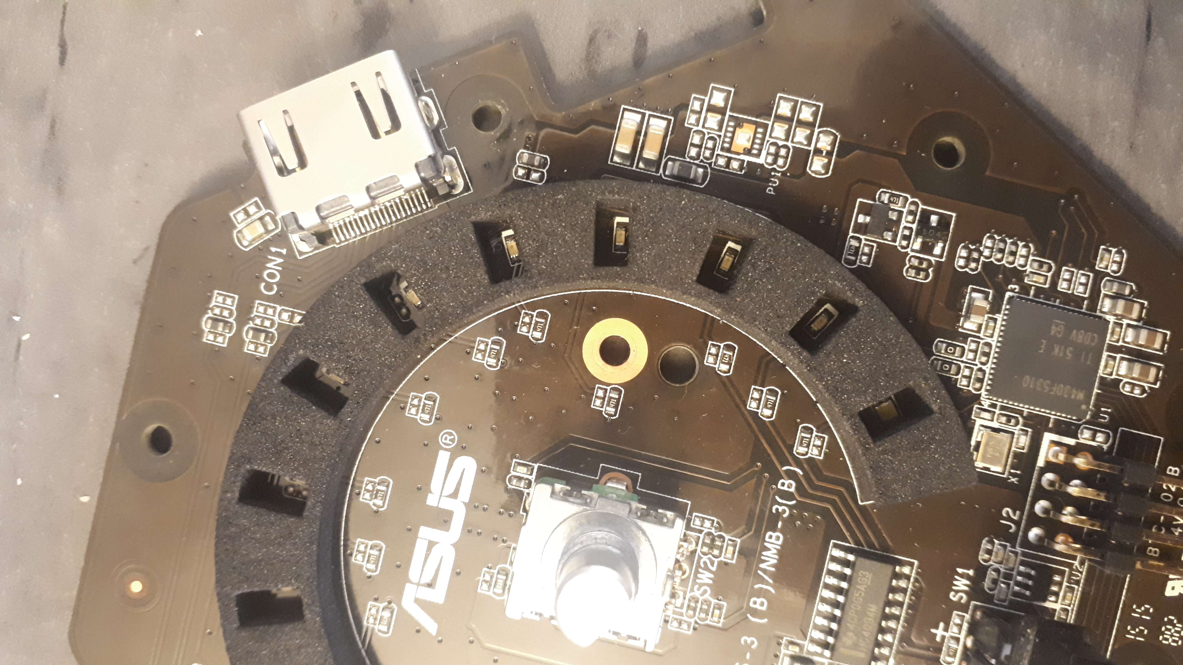

Чтобы снять плату надо ещё два винта открутить. Они по центру платы обведены оранжевыми кружочками.
Михаил, Краснодар
Тока теперь вопрос - чего и где тереть? ) Просто спиртом? )) или водкой тожа можно?
Asus Strix Raid DLX
Михаил, Краснодар
Можете прям на фотке пометить - чего тереть? Я не вижу потёртостей или чего-нить подобного.

Извините, коли заспамил. Можь кому пригодится. Жду помощи по тому что чистить.

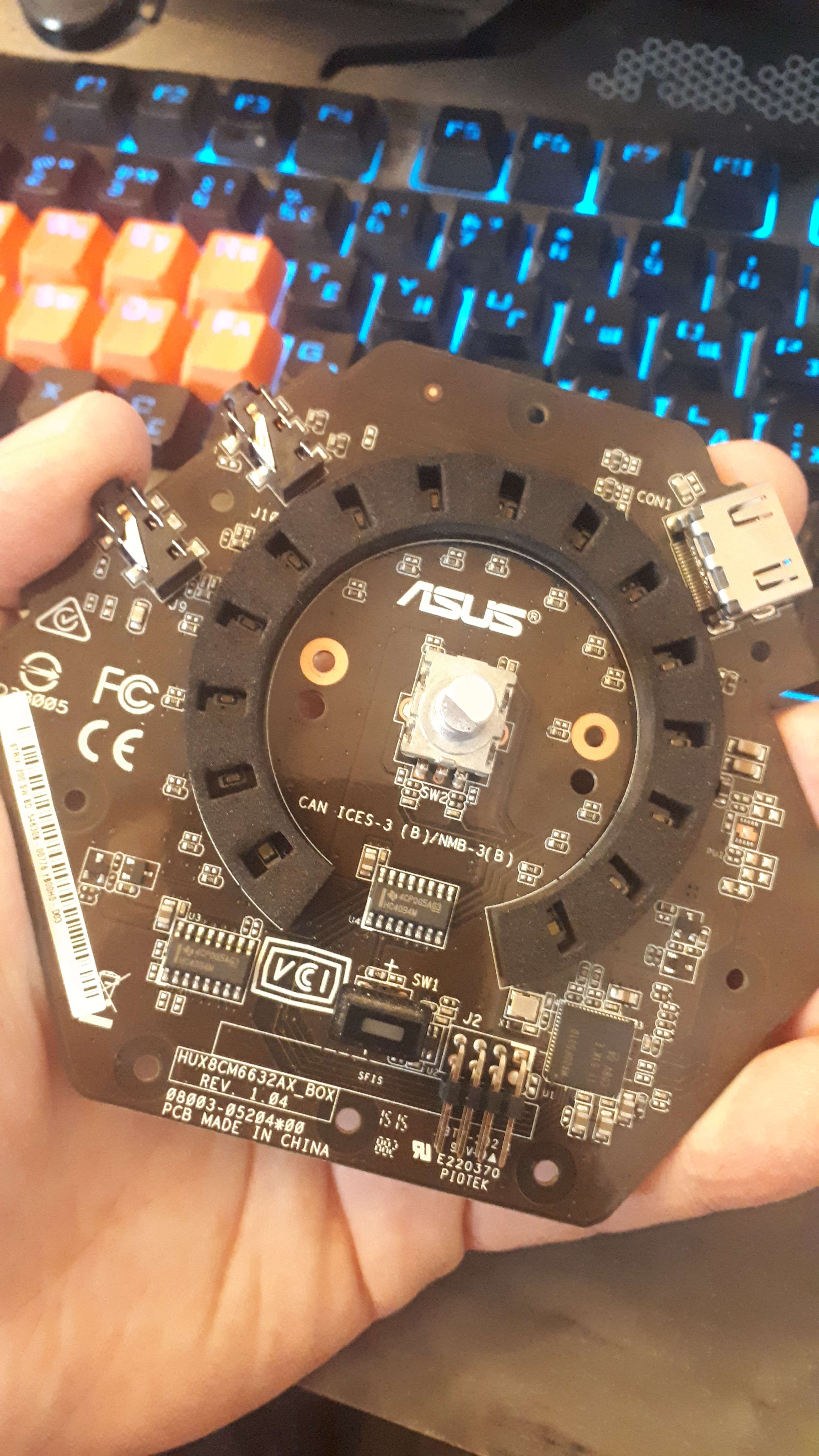

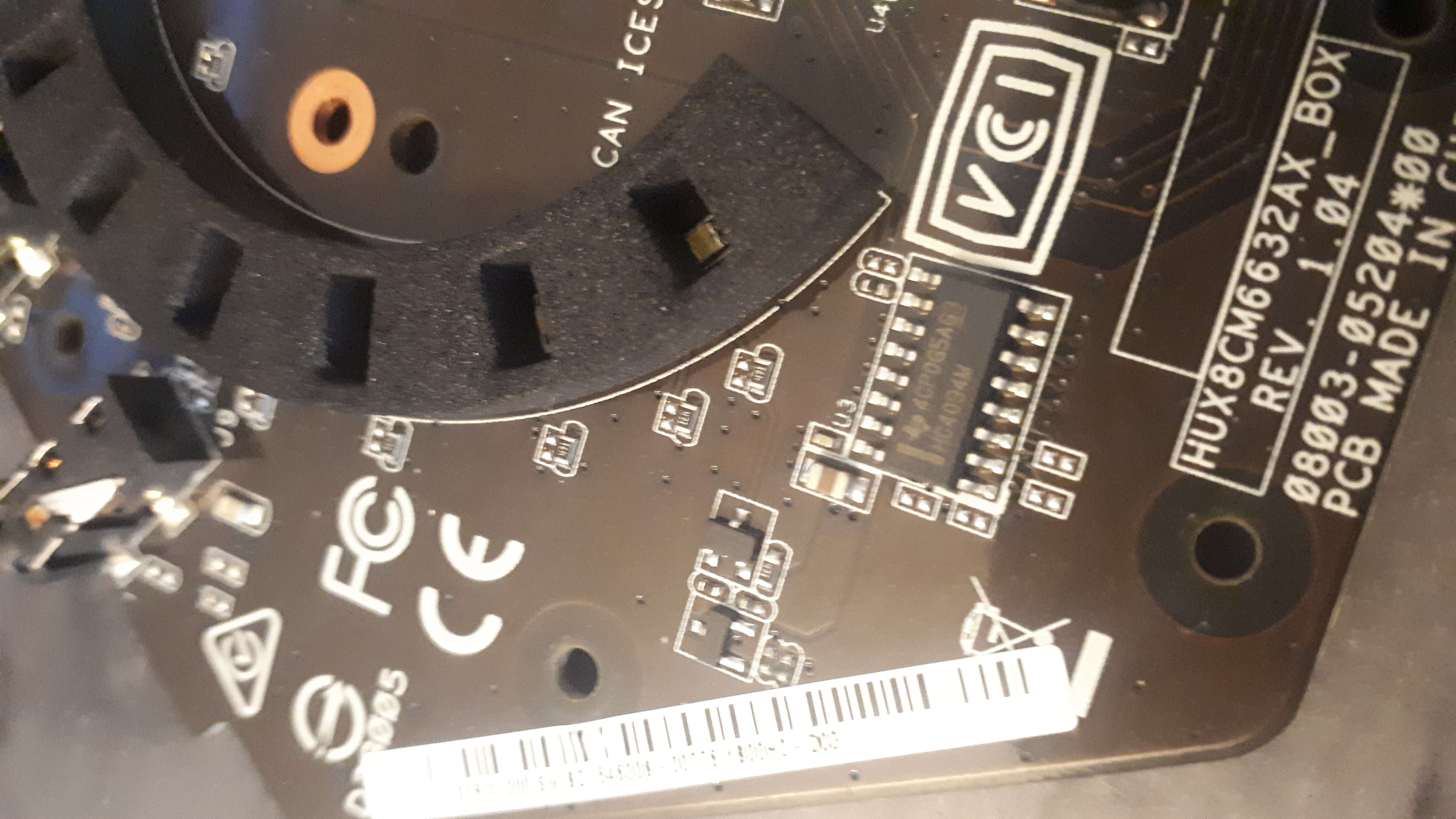

Неистово рукопожимаю. У меня крутилка не хотела сниматься. Еле зацепил. Добавлю еще фото платы с другой стороны. Может, тут чего протереть.
Asus Strix Raid DLX
2 0
Нет. Тут тереть ничего не надо. По-другому устроена. Я не так думал. В этой центральной крутилке контакты. Внутри неё. Я на почту ответ послал. Могу и здесь продублировать.
Две микрухи, по 16 ног, это регистры сдвига. Скорее всего 74HC4094, 8-ми разрядный. Это обычные триггеры и там ничего не программируется. Скорее всего светодиодами управляют. А вот около 7-ми контактного разъёма стоит чип. Вот этот, скорее всего и прошивается. Он U1 обозначен. Сделать мало что тут можно, честно говоря. Я бы покрыл флюсом TR-M, это такая канифолька активированная, выглядит как мёд, и такая же по консистенции. И пропаял бы феном паяльным. 350-380 градусов бы дал. Больше тут ничего и не сделать. Всякая мелочуга ни при чём. Может быть ещё вариант, один из регистров сдвига работает с USB-ишкой, ну или как там этот пульт к карте подключается. Он преобразует последовательный код в параллельный. Тогда, если он сдох, с картой у пульта никакой связи и не будет. Ни шиться, ни управляться с пульта. Можно попробовать поменять. Они не будут дорогими.

А что флюсом покрыть и что пропаять?
2 0
Микросхемки. Вот эти сдвиговые регистры, и чип квадратный. Наносить можно зубочисткой, на ножки. Регистры можно и паяльником. Только не 100 ваттником. 25-30 ватт. Чип только феном. Мажете по периметру флюсом и феном. Поток поставить минимальный. Флюс будет дымить. Это нормально.

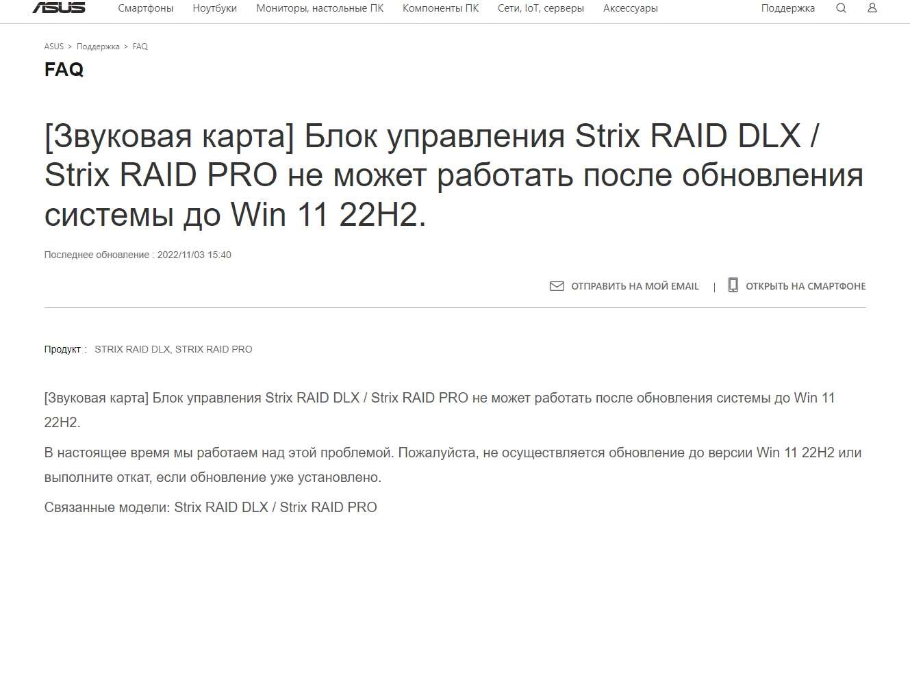

, Волгоград
Asus Strix Raid DLX
https://www.asus.com/ru/support/FAQ/1049103
Блок управления Strix RAID DLX / Strix RAID PRO не может работать после обновления системы до Win 11 22H2.
В настоящее время мы работаем над этой проблемой. Пожалуйста, не осуществляется обновление до версии Win 11 22H2 или выполните откат, если обновление уже установлено.
Связанные модели: Strix RAID DLX / Strix RAID PRO
C 2022/11/03 "работают над проблемой", но до сих пор не решили - походу просто забили болт.
