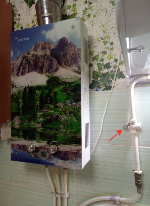

Купили впг, при повороте правой ручки против часовой стрелки температура воды падает, но после закрытия крана повторного открытия не загорается газ, пока правую ручку не вернуть на минимум. Что делать?

Зачем крутить правую ручку?(поставить правую водяную по часовой на минимум) температуру регулировать левой (подача газа) по дисплею видно температуру

Крутить левую, газ, нет возможности она и так на минимуме а температура воды под 47°С
Нужно увеличить проток воды(почистить фильтр на входе в колонку), краны на подаче и в смесителе

Краны в порядке, напор норм, есть ещё варианты? М.б . Что то в колонке отрегулировать можно?
При слабом напоре воды я прикрываю газовый вентиль на входе в колонку, температуру смотрю по дисплею, в колонке лучше ничего не регулировать

Как писал выше напор воды в порядке, ваш способ я учту спс за участие, хотелось бы услышать ещё отзывы о работе этой модели
