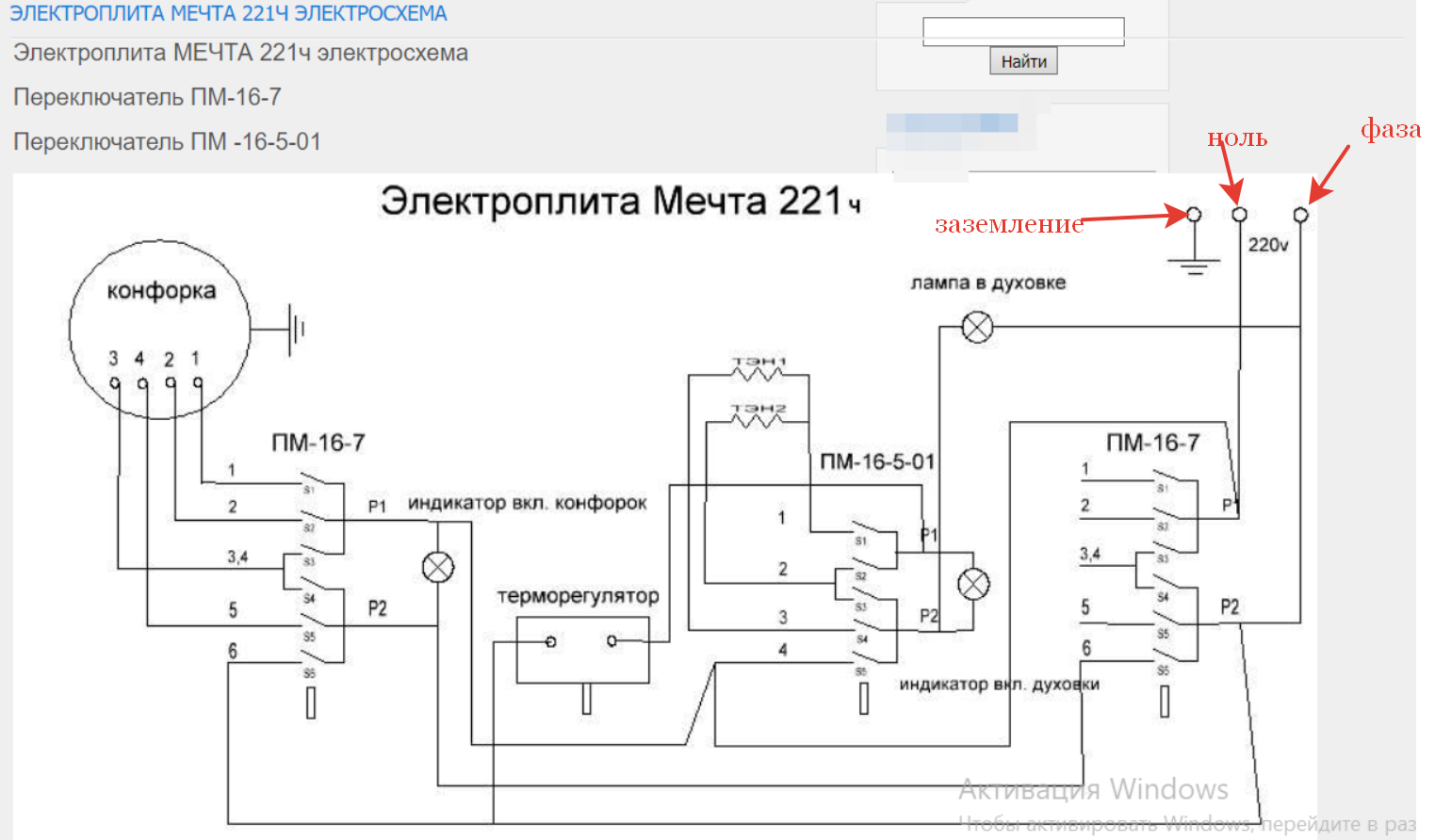

Все время горит красный индикатор у печи, даже если конфорки и духовка выключены.
Гуру, Ответы: 131233, Оценили: 12616 раз
Неправильное подключение, нет заземления, залип один из контактов переключателя, проверить заземление(в первую очередь, причина может быть еще в этом), еще вариант--- на колодке подключения поменять местами фаза с нулем, возможно приварился один из контактов на переключателях, смотрите схему подключения
Мечта 221Ч
User_r234366, Новосибирск
Поменяйте фазировку , тоесть фазу и ноль местами
