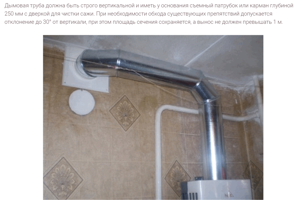

Как удлинить патрубок к дымоходу от Лемакс альфа баланс 24? То есть что, на сайте не подходят?
Гуру, Ответы: 131058, Оценили: 12602 раз
Дымоходные трубы можно прибрести в специализированных магазинах газовых приборов, при монтаже свободно стыкуются
