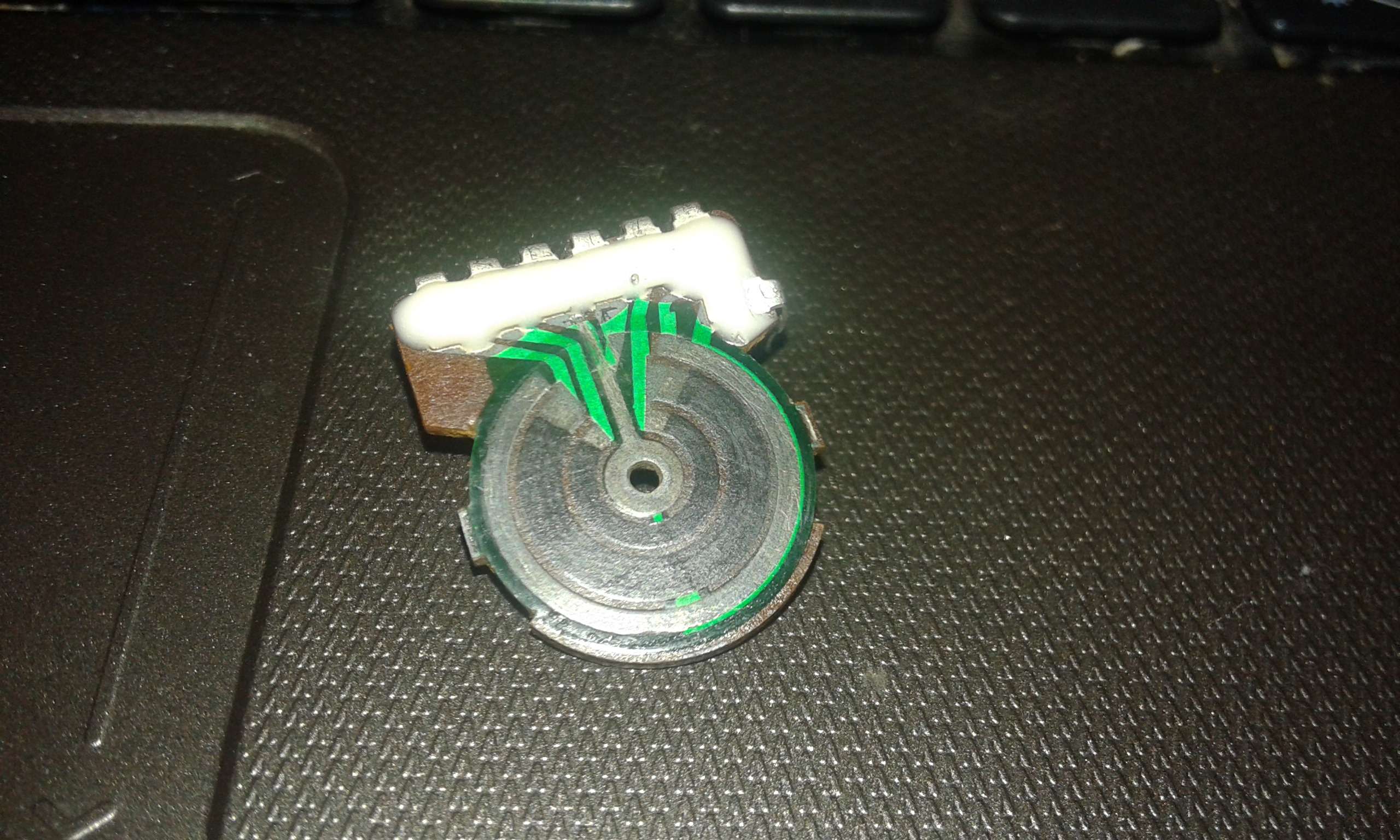

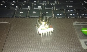

подскажите может кто сталкивался пропал звук видимо накрылся потенцыометр а марку его не знаю ?

Потенциометр это резистор переменный. Последнее, что может сдохнуть само. Разбирать и смотреть, что написано на нём. Едва ли на такую технику сервис-мануал отыщется в сети. Он не нужен просто.

не так выразился регулятор громкости может есть схема что б посмотреть что бы знать что искать

Ну да. Потенциометр. Просто многоканальный. А что написано сбоку или на жопе? Он звонится? Что с ним не так. Визуально всё нормально. Не треснут?

У дедушки Ляо. Номинал обозначается, например А103. Это 10 килоом. 10 и умножить на 10 в степени 3. А- это тип резюка. Они бывают линейные, логарифмические, и комбо. Это указывается как сопротивление дорожки распределено по ней. Не очень критично. Ну например, логарифмический: в начале дорожки сопротивление меняется нелинейно растёт, а с середины очень плавно. И будет гроскость в начале очень резко вырастать, а потом почти незаметно. Или наоборот, зависит как подключить. По барабану. Вот буквы А, В, S вот это и означают. У китайцев они могут не значить ничего. Надо посмотреть на родном, что там. Прозвонить на килоомах. Вообще, типовые значения для громкостей 10К, 15К, 47К, 100К. К- это килоомы.
