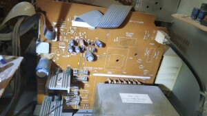

Добрый день. Может кто-нибудь подскажет аналог трансформатора для муз.центра LG LM-K2530. Оригинал нигде не могу найти.

Ваш транс на фото - вы уверены, что он не рабочий? Внутри предохранитель есть.
Вообще, от чего такой исход? Может, центр вообще в коротком замыкании, а вы транс новый ставить собираетесь - сгорит ведь опять.

Трансформатор точно сгорел, проверено. Причина - попало 380V вместо 220V ( обрыв нуля на воздушке. Вопрос по аналогам: обмотки и нумерация контактов такие же?
