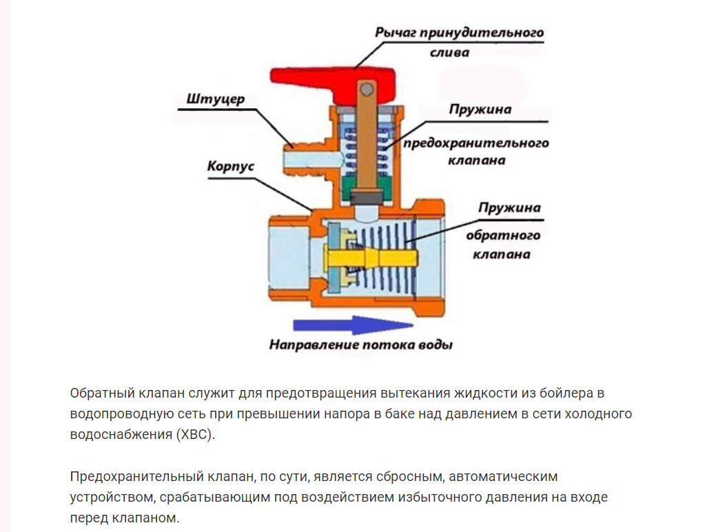

Обратный клапан заменил на новый,кран прочистил,пытался продуть не пропускает,может что снутри трубка забитая?
Обратный клапан он же предохранительный, если правильно установлен по стрелке то все будет работать, внутреннее устройство
