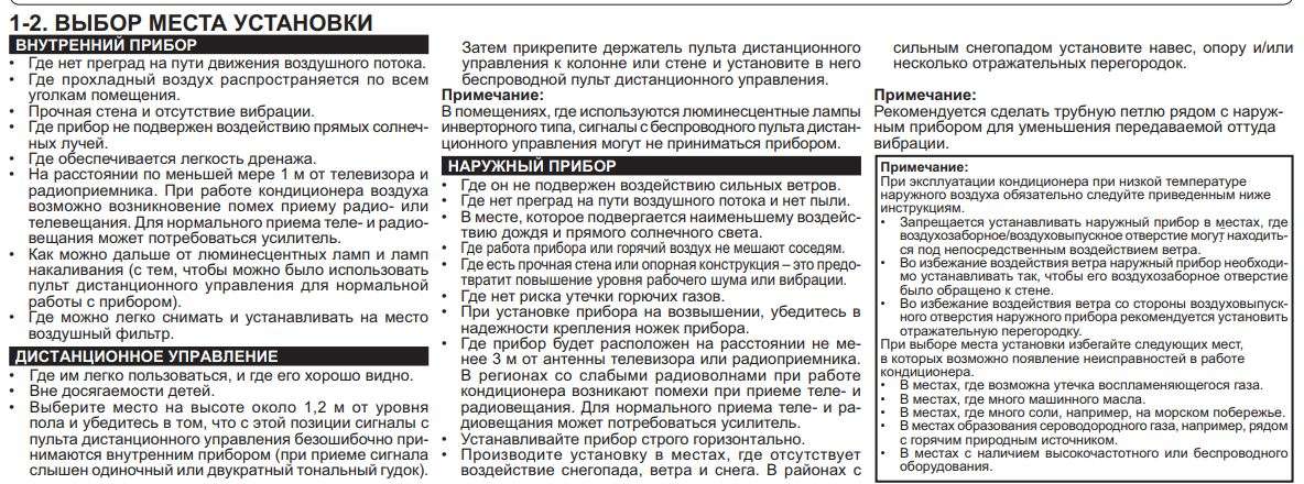

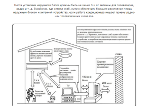

Подскажите места установки кондиционера, где можно а где нельзя устанавливать?
Вот вырезка из инструкции:
Mitsubishi electric msc-ge35 vb/mu-ga35 vb
Место установки внутреннего и наружного блоков
