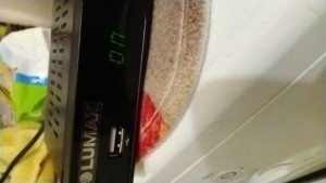

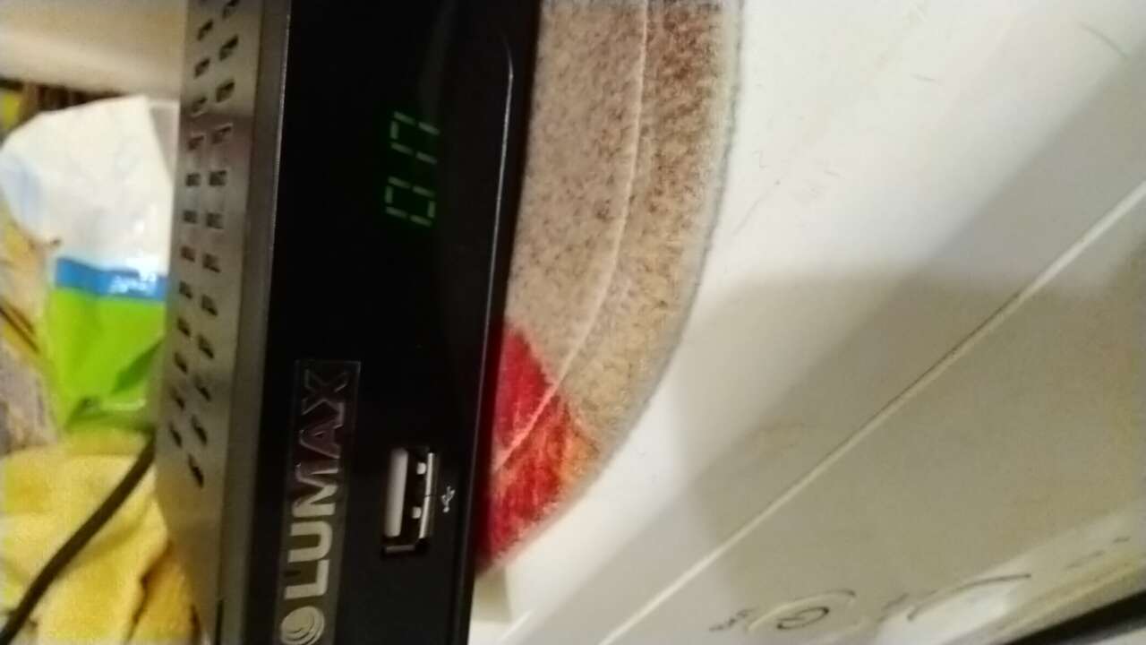

Добрый день! Подскажите, что значит на дисплее "ОП". Несколько раз пробовали перезапустить и все равно данные буквы.

Эти буквы означают состояние устройства on/off, в Вашем случае приставка включена. Если Вы направите пульт на приставку и нажмёте кнопку включения, то на дисплее надпись должна смениться на off. Подключите приставку к телевизору и ориентируйтесь по нему, выберите страну, язык, выставите правильное текущее время, просканируйте каналы. После этих манипуляций на дисплее приставки on будет отображаться только прервые несколько секунд работы. Удачи!
