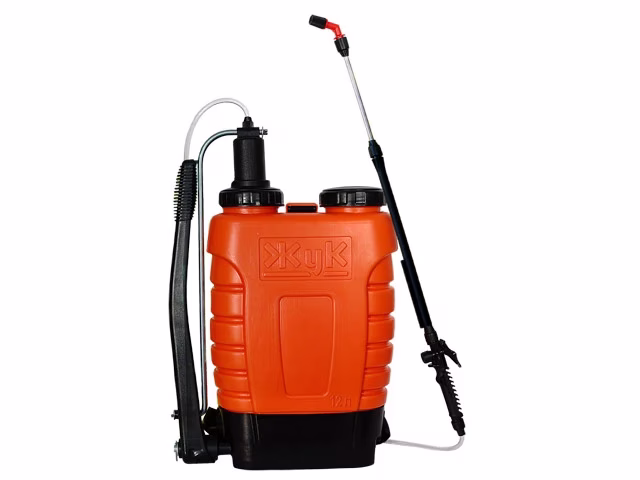

Опрыскиватель работает только если постоянно качаешь ручку. Где-то не держит давление? На герметичность проверили, явно нигде не травит. Подскажите, пожалуйста, где искать проблему, тяжело работать, все время качая ручкой.

Проверить предохранительный клапан возможно пропускает , смотрите раздел неисправности https://mcgrp.ru/files/viewer/192851/10

Спасибо, клапан не пропускает. Есть такая странность: начинаешь работать, один раз дает накачать давление и все работает, но при повторении цикла рычаг с закрытой удочкой упирается (как будто давление создано), но разбрызгивание не идет. Только если одновременно открыть удочку и постоянно качать рычагом.

Была такая же проблема, нужно было постоянно качать, и брызгало только во время подкачки. Всё перебрал, не помогло. Но спустя пару часов понял, что нужно сначала в цилиндр накачать воздуха, а потом отраву. Собрали аппарат, качнули раз 10-15 в холостую, а только после этого заливаем в бак отраву и накачиваем уже её. После этого будет нормально работать, не нужно непрерывно подкачивать. Такая проблема бывает после простоя, после зимы, воздух стравливается. А потом вы достали, сразу налили отравы и накачали, весь цилиндр полностью заполняется водой. В этом случае нужно слить жидкость из него: отсоединить шланг с трубочкой, который в насос вставляется, и перевернуть пока не сольётся. Предварительно слить всё из бака, ну или можно отсоединить скобу рычага и вытащить фильтр, тогда бак можно не сливать, это как вам удобно. Ну и собственно, когда насос пуст, ставим всё на место, закручиваем шланг с трубочкой, 10-15 раз качнуть воздуха, потом заливаем жидкость, накачиваем ещё и будет вам счастье. Для профилактики можно каждый раз перед заполнением бака подкачивать воздух в цилиндр. Надеюсь что кому-то поможет.

Такая проблема возникает когда появляется трещина в штуцере (пластиковая трубочка соеденяющая заборную трубка и шланг от удочки, находится на входе в насос). Замените на целую или залейте клеем. Можно обращаться с письмом в сервисный отдел фирмы "Цикл". Мне помогло.

Спасибо огромное! Проблема была из двух частей: отломан кусочек в штуцере (хотя аппарат новый!), его заменили но все равно Жук не работал. Только когда накачали по Вашей схеме, процесс пошел.

штуцер соединяющий водозаборную трубку и шланг треснул необходимо заменить на более усовершенствованный с резиновым кольцом
