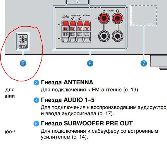

В карйний левый разъем:
Yamaha HTR-2067 Black

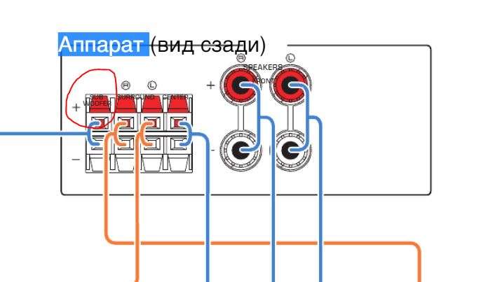

Можно как и пассивный (в то гнездо, которое я уже указал), а можно и активный, но в это гнездо:
