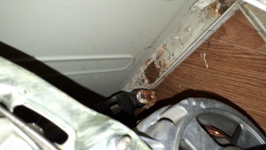

День добрый! Сломалось крепление амортизатора на корпусе стиральной машинки. По всей видимости вопрос можно решить только сваркой?

Если есть сварка тогда сваркой, там все вижу ржавое, нужно вырезать пластину и положить под проушину и все сварить(или скрутить все болтами)
Руслан, Москва
Вот только думаю еще что само крепление (часть которого осталась на амортизаторе) тоже наверно в весьма печальном состоянии, проставку под амортизатор тоже искать получается надо

Можно сделать самостоятельно или найти в мастерских по ремонту стиральных машин
