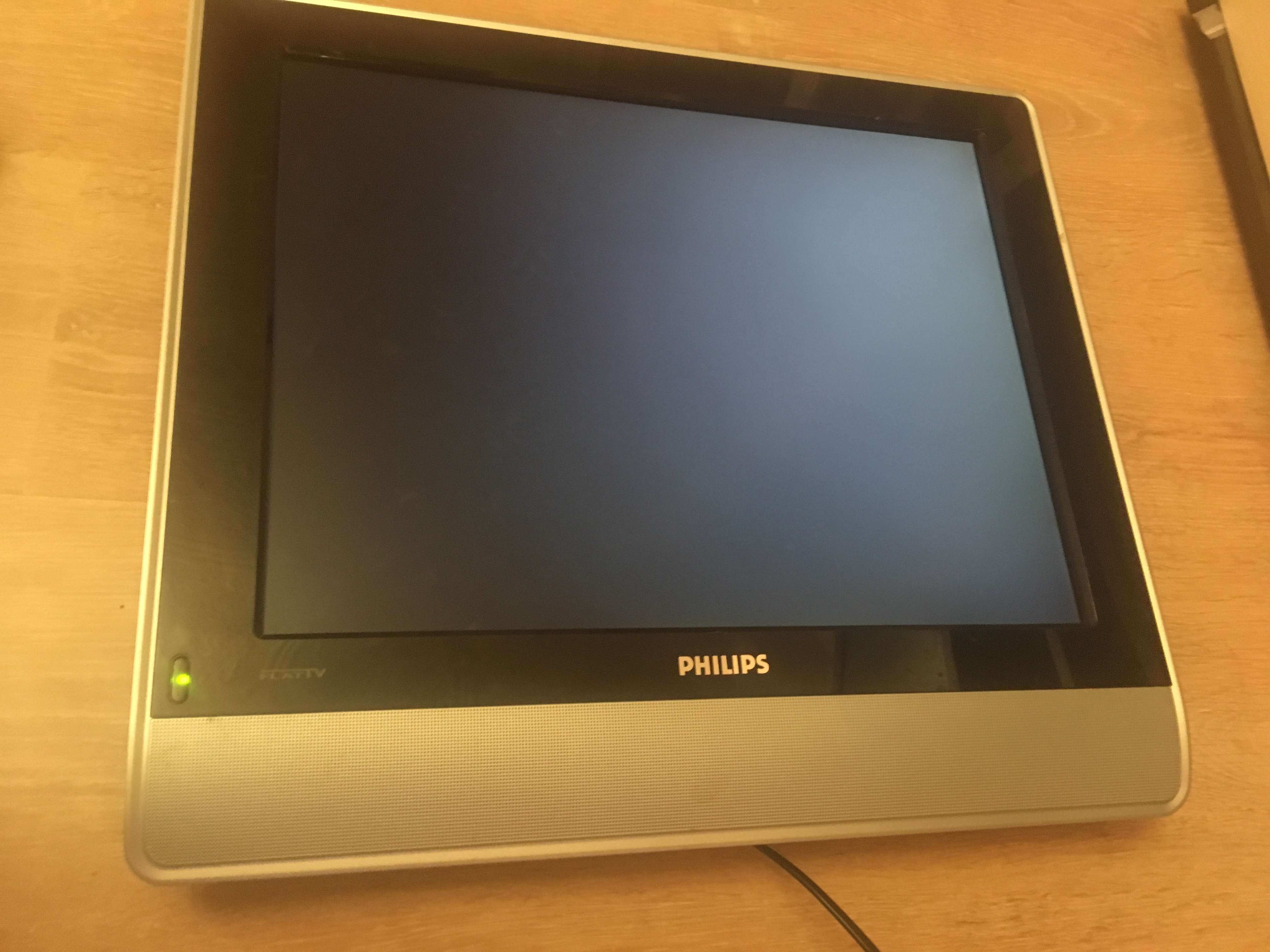

При включении черный подсвеченный экран.

если звук есть, а изображения нет то проблема в неисправной подсветке
если вообще не включается только чуть свечение то нужна диагностика , что то с материнской платой возможно.

К сожалению, эта модель моночиповая и, если дефект именно в чипе, то аппарат ремонту не подлежит, т.к. эти процессоры с внутренней прошивкой не выпускаются и производителем не поддерживаются. Тем не менее, предварительно следует провести комплексную тщательную диагностику аппарата, возможно дефект в обвесе чипа. Удачи!
