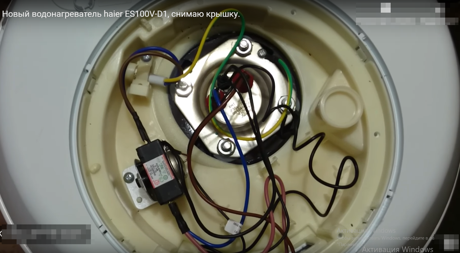

Плохо нагревает по причине накипи на Тенах(разобрать и почистить), из схемы там один Тен и терморегулятор ну еще индикаторная лампочка, перед разборкой все подключения сфотографировать

Их как то можно определить.какая пара приводов от чего?
Или посечению провода

Haier ES50V-D1(R)
вот все что находится внутри

Они аналогичны что на 50 что на 100 литров.,схемы соединений?
Гуру, Ответы: 131132, Оценили: 12606 раз
Да одинаковы схемы, различаются объемом воды, если есть сомнения вызовите мастера он все почистит и соберет
