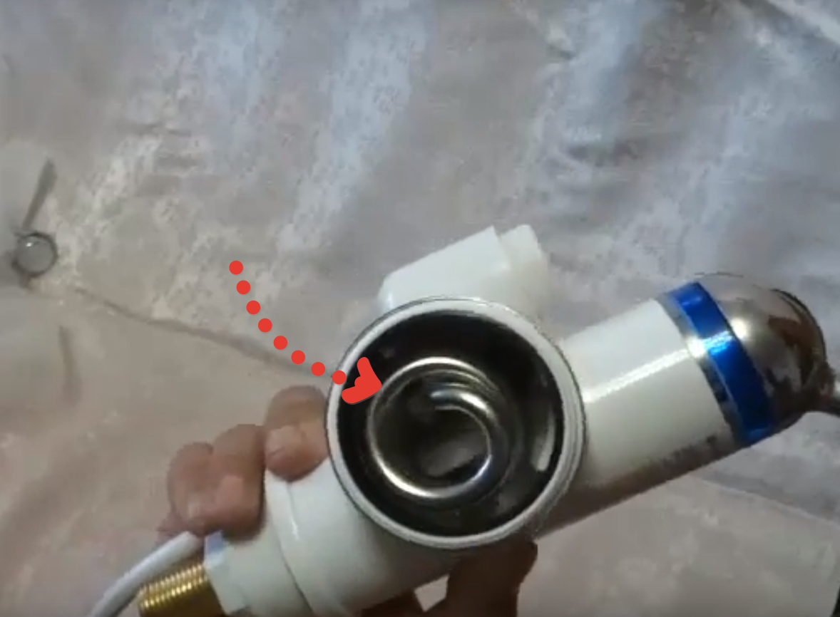

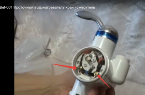

Крану год, начал биться током и потёк со стороны входа кабеля. Кран разбирается или нет?
Гуру, Ответы: 131233, Оценили: 12613 раз
Unipump BEF-001-02
Unipump BEF-001-02
с двух сторон откручиваются крышки, с одной стороны видно спиральный Тен, с другой выводы Тена, прозвонить тестером на пробой сам Тен

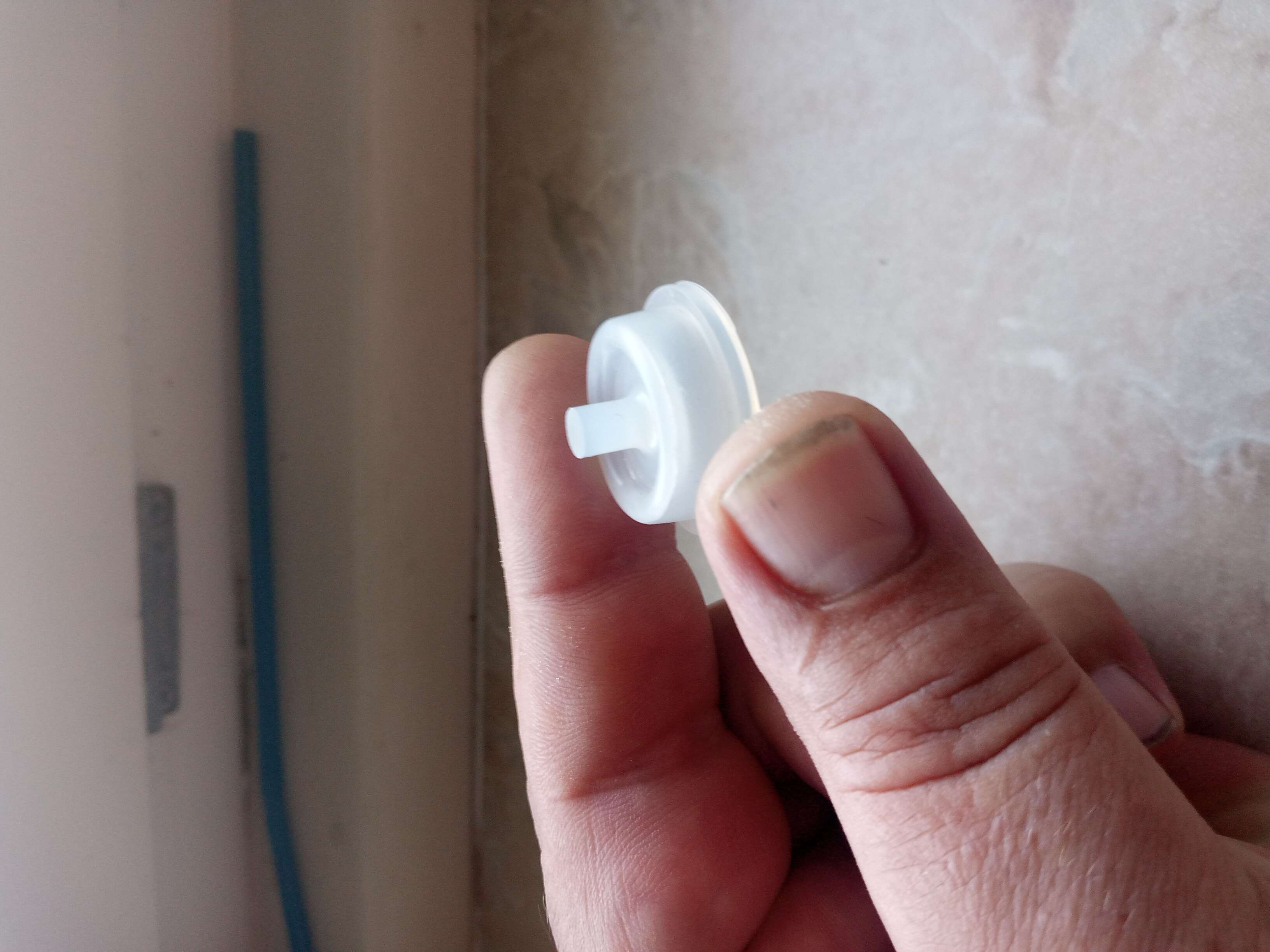

Вот такое можно купить отдельно
Аноним 3 года назад
Добрый день!Подскажите где купить такой сальник
