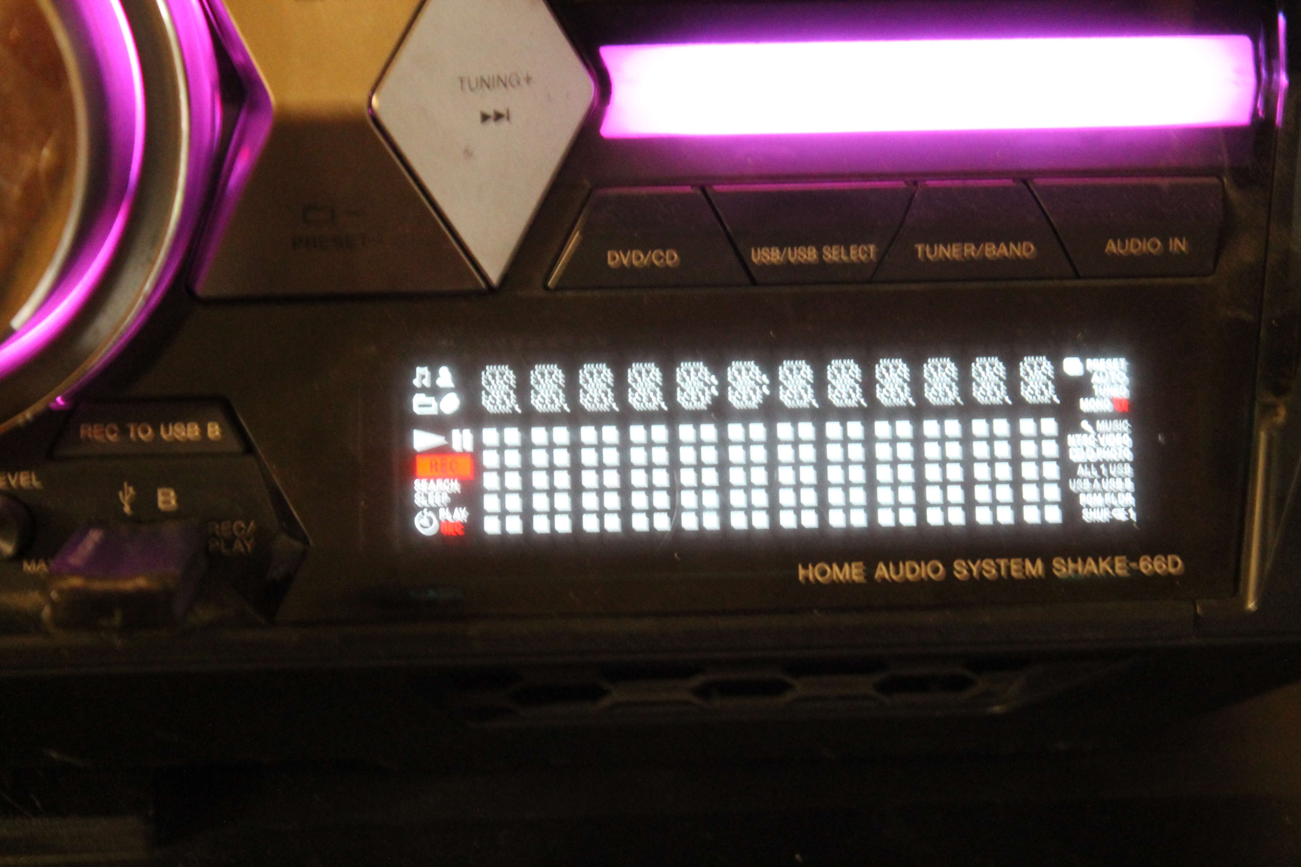

Доброго времени суток. Раньше на Sony дисплей изредка моргал, теперь он полностью светиться, либо вообще не горит - приходится управлять пультом по памяти. Подскажите, может какой контакт отошёл или опять вести в сервисныйцентр (дороговато берут)?

Разбирать и смотреть контакты, которыми припаян к плате. Пропаять их. Смотреть только. Не глядя, невозможно посоветовать.

спасибо друг,вчера пол дня возился -подогнул усы и межды стёклами поставил мягкий кусок резины-заработал.но боюсь не надолго - на большой громкости вентилятор сдует.спасибо за совет.
