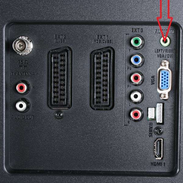

Здравствуйте. В какое гнездо вставить наушники? Спасибо.
Ответы 5
Rogvolod, Смоленск
Здравствуйте!
Разъём для наушников обозначен красной стрелкой:
Philips 32 PFL 3605/60
dudin2208, Москва
Спасибо, попробую ещё. В первый раз не получились, звук из наушников не шёл.
Rogvolod, Смоленск
Чтобы звук шёл от наушников попробуйте зайти в настройки тв, далее настройки звука и установить источником выход наушников
Dominic, Санкт-Петербург
Ведущий эксперт, Ответы: 1986, Оценили: 2676 раз
Над разъёмом VGA, это не выход на наушники, это вход звука с компа, когда подключаете его по VGA. Просто гнездо такое же. Нет тут выходов на наушники. Если спереди и сбоку нет, значит нет такого выхода. Тогда только усилитель для наушников.
Ещё надо будет купить провод, 2 колокольчика на одном конце, на другом "джек"3,5мм, (как у наушников разъём). Колокольцы втыкаете в выход аудио (два гнезда под антенным гнездом), джек от этих колокольцев в IN этого усилка, а наушники в OUT. Пока этот один из недорогих. Были по 700, но не вижу больше. Колокольцы, по-грамотному, называются RCA. То есть, Вам нужен усилитель для наушников с входом RCA, выход jack 3,5. На Алике много недорогих, но внимательнее. Там много просто корпуса аллюминиевые.
bzwvoc, Екатеринбург
Работать не будет, т.е. будет по RCA (тюльпаны) но только будет выводить звук с антенного входа, короче говоря если каналы включены через антенный вход, то звук будет выводить на внешнее устройство - наушники, усилитель итд, а если у вас идёт входной сигнал скажем от тв приставки через разъем HDMI то звука НЕ БУДЕт! На внешние источники. Филипс - херта тчк, самому можно сделать разъем припаявшись к проводам на динамиках в телевизоре, ну как то так!
