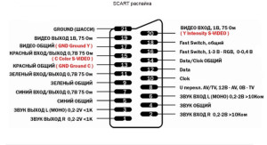

При подключении видеокамеры (камера изображение выдает в режиме пал) через тюльпаны к телевизору, телевизор показывает черно-белым (звук четкий), в меню настроек не могу найти переключение в режим работы пал. Возможно ли и как тогда настроить режим цветного просмотра? Спасибо.

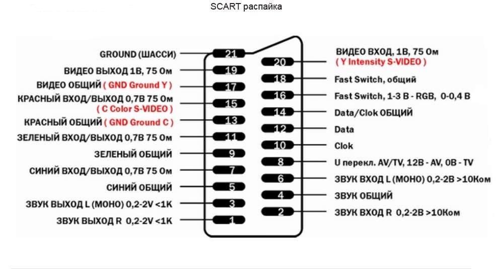

Никаких точных настроек в режиме видео, конечно же Вы не найдёте. Глянул мануальчик. Похоже у этого аппарата колокольцы есть только для цветоразностных сигналов. Их называют "компонентный вход". Там пять колокольчиков сзади. Два звука, левый-правый, три видеокомпонентных Pr, Pb, Y(video). Если воткнуть любой сигнал видео, с видика, с камеры, на колокольчик Y, получите чёрно-белое изображение. Сигнал Y, это яркостный сигнал. Там только гадации серого будут видны. Сигналы цветности передаются по тем оставшимся двум, Pr и Pb. Никакие манипуляции с опознованием системы цветности не помогут. В Вашей камере обычный видеосигнал. Не разделён он на компоненты, поэтому камеру втыкать в SCART. Купите переходничок с колокольцев на SCART и всё. Только учитывайте, что в SCART-е организован и вход, и выход видео и звука. Поэтому переходник нужен как вход, либо с переключалкой вход-выход. Накрайняк, можно взять любой SCART, раскидать и припаять свои провода. Схему кидаю. А ПАЛ, он же родной для этих аппаратов. Он Секам не увидеть может, а ПАЛ обязательно.
