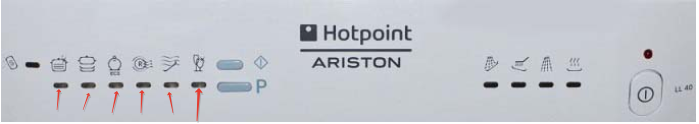

Добрый день! Подскажите, что может быть причиной следующей неисправности. При запуске любой программы мойки посуды какое-то время она наливает воду, что-то шумит в машине. А потом первая левая лампочка начинает мигать красным. А 4 и 5 мигают зелёным. Вода в машине есть в небольшом количестве. И слить ее не получается.

Какой индикатор из помеченных стрелкой светится или мигает? слева направо

у меня в зависимости о. Включаемого режима останавливается работа либо мигающими3 ,4 либо3,5 датчики слева

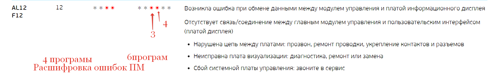

смотрите ответ на вопрос, ваша машина с 6-ю программами
