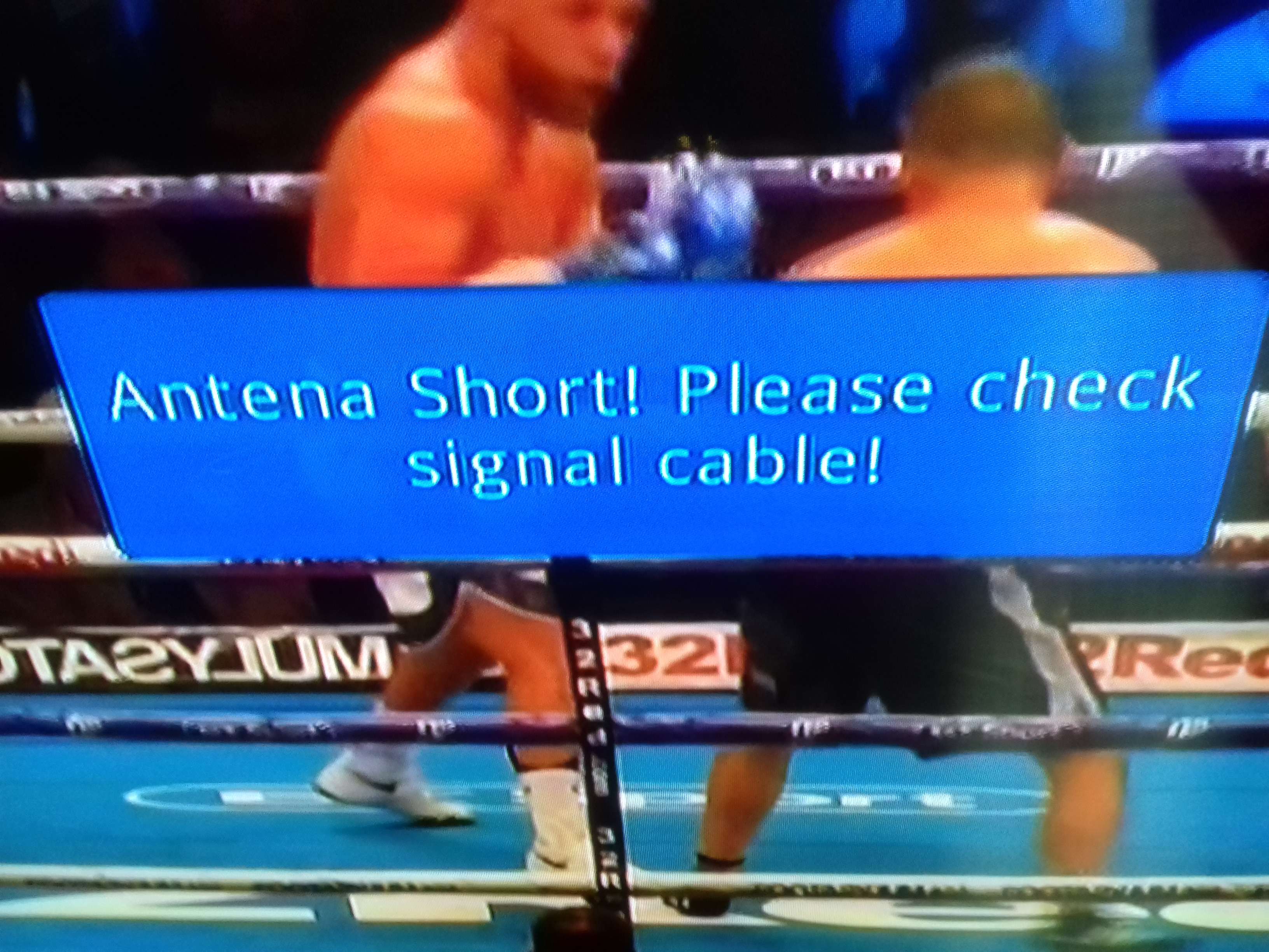

На экране стало появляться предупреждение "ANTENA SHORT! PLEASE CHECK SIGNAL CABLE". Что нужно сделать?
Panasonic VIERA TX-PR46U20
Yuriy, Нижний Новгород
Вытащите антенный кабель из ТВ. зайдите в меню и ищите в настройках пункт Питание антены , или что то похожее. Обычно в ТВ в настройках в пункте Другое или Опции..в разных тв по разному.
