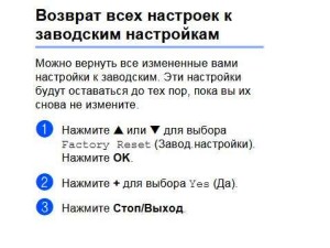

В настройках пункт Factory Reset
Наталья, Москва
Расскажите, пожалуйста, подробнее. Всё на английском языке. В МЕНЮ такой надписи нет.
Что конкретно вы хотите сбросить (параматеры копировани/сканирования/сети)? Или вообще все полностью?
В инструкции в каждом подразделе есть сброс:
Brother DCP-330C
