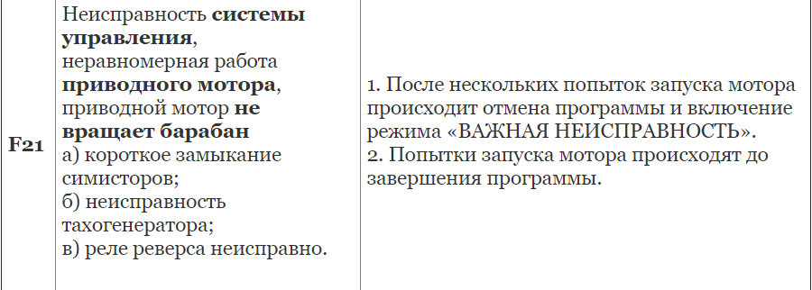

Что делать, если машинка остановилась на программе полоскание. Кнопка "Старт/пауза" не срабатывает дверь, открылась, белье не отжато, при повторном запуске моргает кнопка "Полоскание"? Что делать?

Ошибка F21--неисправность системы управления, читайте ниже расшифровку

Это неисправность. Если моргает кнопка полоскания (указано стрелкой) смотрите выше расшифровку проблемы, думаю следует вызвать мастера для диагностики и ремонта
