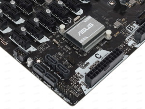

Скиньте, пожалуйста, схему подключения кнопки (два провода) "Старт", "Стоп" к материнской плате Асус b250 mining expert.

Да уж, инструкция "напейся-не облейся". У неё, судя по-всему, это в правом нижнем углу, на 20-ти контактном разъёме. Контакты верхнего ряда, подписаны +pwr led, это светодиод питания. Потом pwr_sw, вот этот и есть включение мамы. То есть, считая от Sata разъёма, 3-й, 4-й контакты.

Спасибо, запустилась
